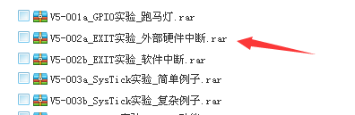

发表于 2018-9-9 02:30:02 | 显示全部楼层
上升沿检测需要使用外部中断,参V5此例子学习即可
https://forum.anfulai.cn/forum.ph ... 9275&extra=page%3D1
