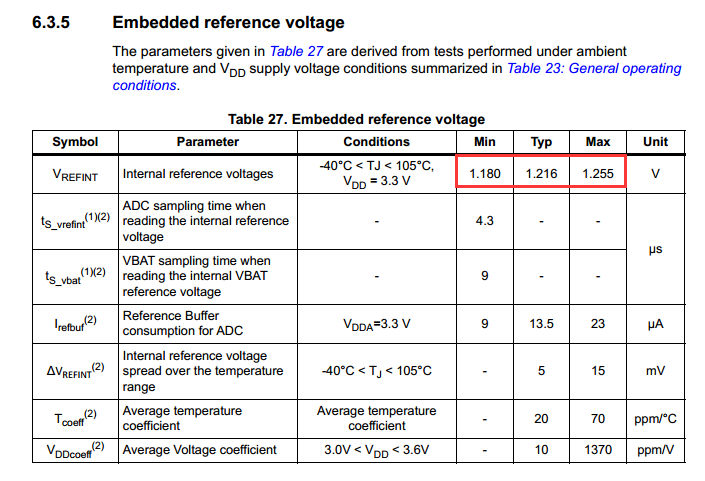

[ADC] STM32H7的ADC测量芯片内部的1.2V参考电压是真的稳定,仅1mV的跳动
124443
发表于 2018-9-8 15:29:42 | 显示全部楼层 |阅读模式
数值:
参数:

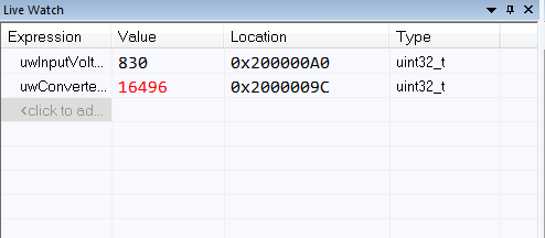

测试Vbat / 4 效果也不错
上面实际电压,下面原始的ADC值
