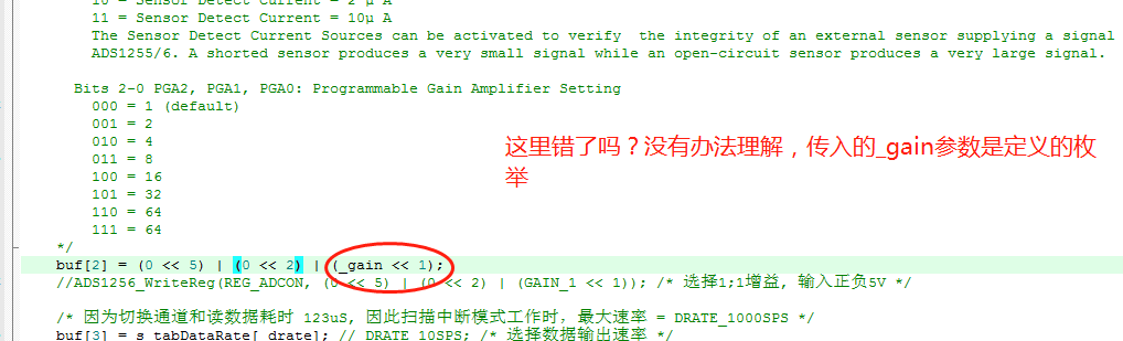

发表于 2018-9-4 16:24:15 | 显示全部楼层 |阅读模式
                        Bits 2-0 PGA2, PGA1, PGA0: Programmable Gain Amplifier Setting
                                000 = 1 (default)
                                001 = 2
                                010 = 4
                                011 = 8
                                100 = 16
                                101 = 32
                                110 = 64
                                111 = 64
                buf[2] = (0 << 5) | (0 << 2) | (_gain << 1);
关于ADS1256设置增益这里。为什么要对_gain做移位运算,(_gain<<1),gain 的取值是枚举typedef enum
        ADS1256_GAIN_1                        = (0),        /* &#212;&#246;ò&#230;1£¨è±ê&#161;£&#169; */
        ADS1256_GAIN_2                        = (1),        /* &#212;&#246;ò&#230;2 */
        ADS1256_GAIN_4                        = (2),        /* &#212;&#246;ò&#230;4 */
        ADS1256_GAIN_8                        = (3),        /* &#212;&#246;ò&#230;8 */
        ADS1256_GAIN_16                        = (4),        /* &#212;&#246;ò&#230;16 */
        ADS1256_GAIN_32                        = (5),        /* &#212;&#246;ò&#230;32 */
        ADS1256_GAIN_64                        = (6),        /* &#212;&#246;ò&#230;64 */
}ADS1256_GAIN_E;
发表于 2018-9-5 01:53:10 | 显示全部楼层
从论坛置顶V5开发板网盘里面下载出厂程序,以这个里面的驱动为准。
