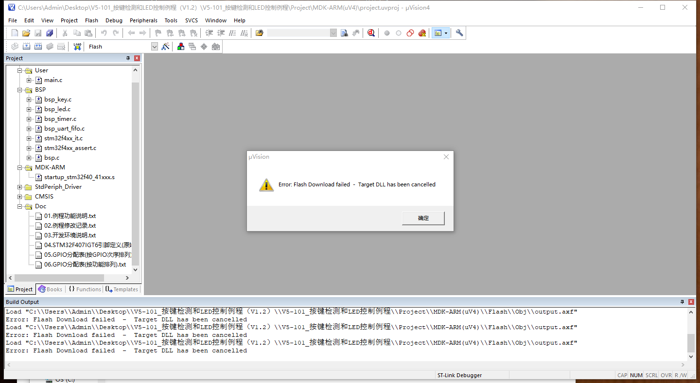

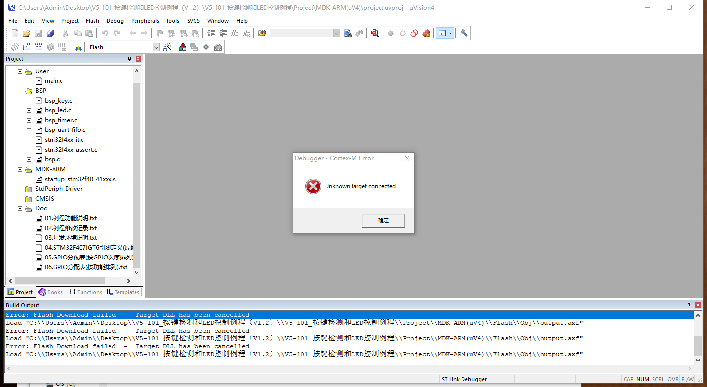

刚买来的V5开发板,用ST-link v2 usb型仿真器烧程序进去,但是keil4 提醒 Unknown target connected 及 Error:Flash Download failed - Target DLL has been cancelled ,接口选用了SW及 JTAG ,但是都显示如此,设置也都没啥错误,同时选用串口调试助手烧程序进去,可以显示发送成功,但是板子不显示现象(烧入跑马灯实验),请帮帮忙解决,谢谢!!!

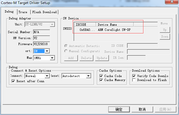

关键是看这里,识别没有。
如果没有识别出来,说明下载器和板子没有导通。将STLINK的转接线换个杜邦线试试,还是搞不定的话,加我QQ512464265,帮你修理。
