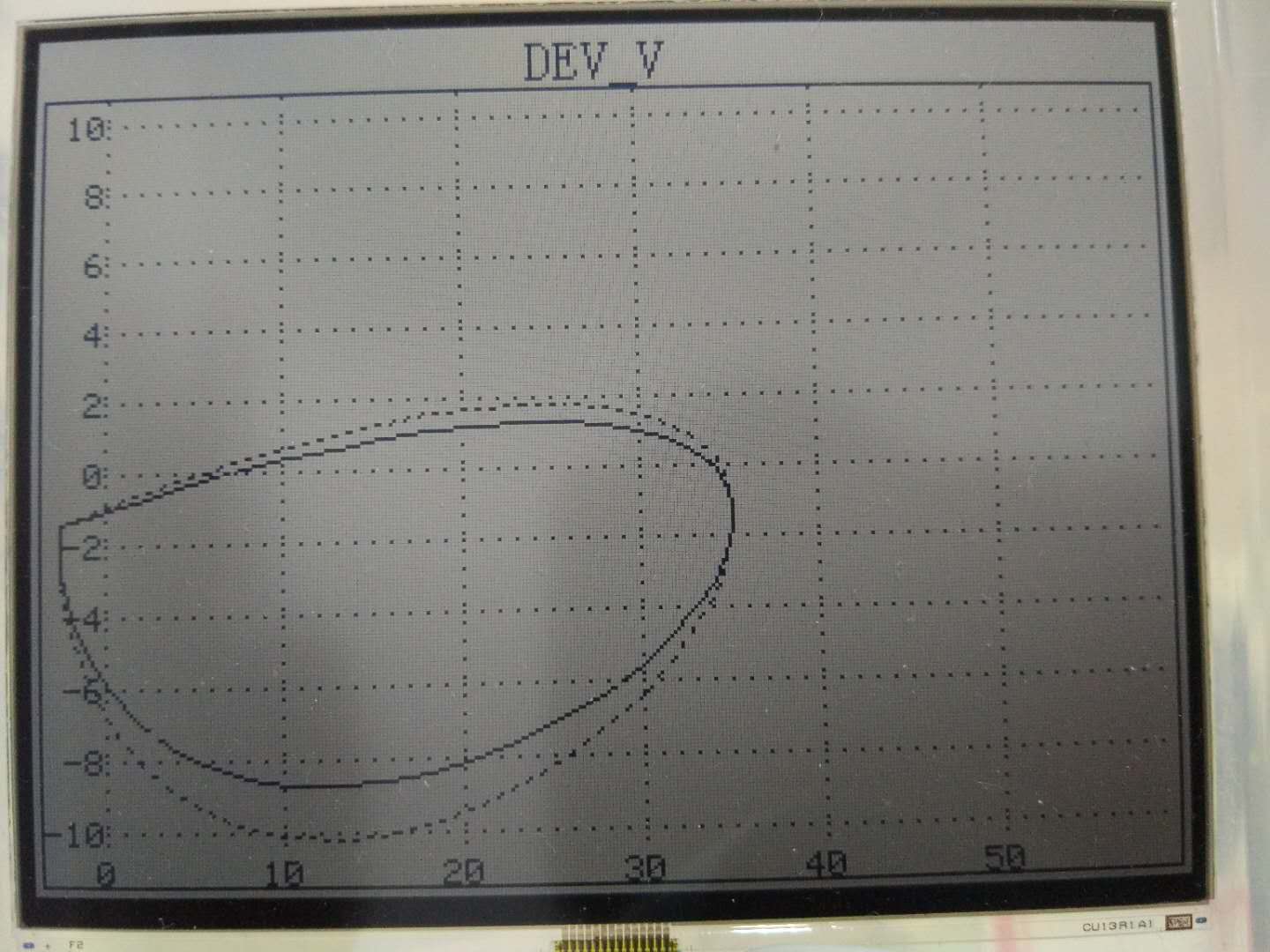

我自己的程序中照抄官方例程这一段代码,程序加断点实测_OwnerDraw这段段码一直没有进入,绘制出的曲线也是SetLineStyle中设置的那样,点与点之间是用线连起来的。
备注:我用的STemWin532版本。实际显示结果如下:
问题是:
1:我对GRAPH_DATA_XY_SetOwnerDraw的函数功能理解是不是有错误?
2:GRAPH_DATA_XY是不是不能绘制散点图(中间不要连线)?

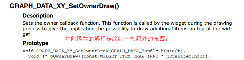

1、此函数的功能说明

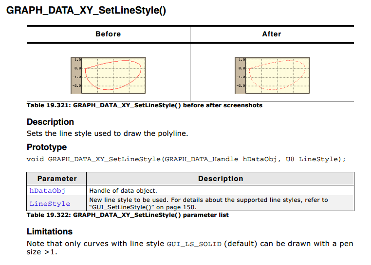

2、绘制虚线通过下面这个函数设置
 楼主| 发表于 2018-8-31 10:20:08 | 显示全部楼层
试了一下,还是不行。

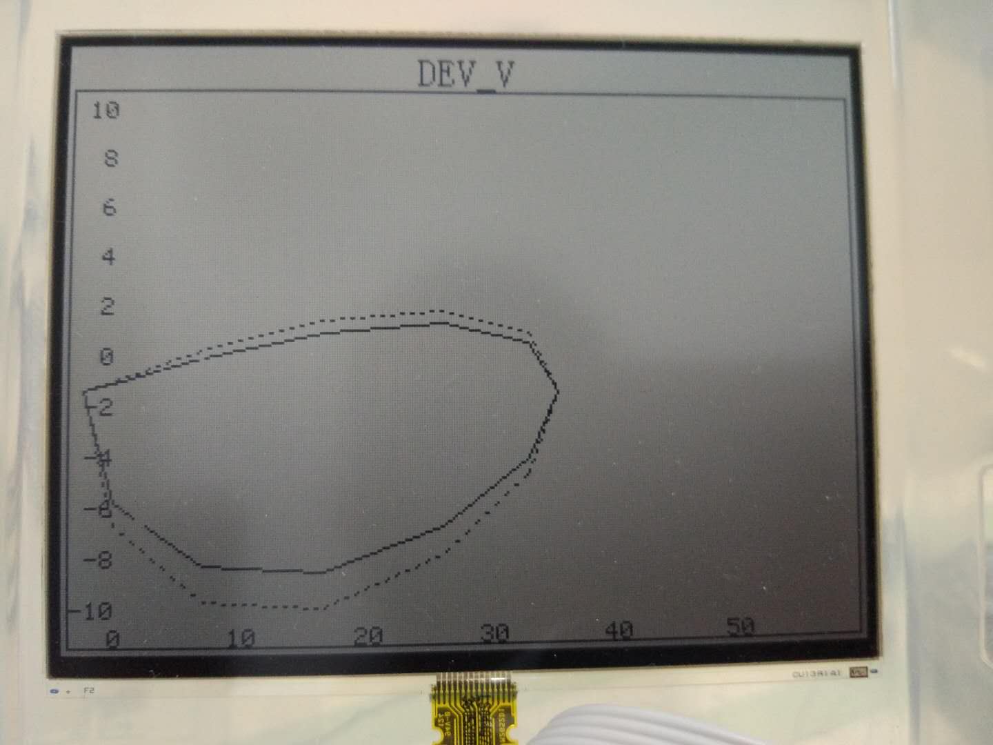

static const int   _aNumPoints[] = { 46, 25, 13 };
_InitPoints(_aNumPoints[2]);这里使用13个点绘制图形,结果如下: 微信图片2.jpg
可以看出,13个点之间还是用线连接起来了。

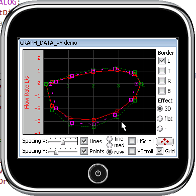

发表于 2018-8-31 11:11:14 | 显示全部楼层
明白你的意思了,你的意思是,三种连线效果,你这里仅显示出两种?
而且SetOwner也没有显示出效果来。
 楼主| 发表于 2018-8-31 11:40:51 | 显示全部楼层
仅显示出2种曲线的问题先不管了,主要问题是SetOwner也没有显示出效果来
你这个图片上SetOwner的效果显示出来了(方格),而我的一直没有显示,_OwnerDraw代码中加断点也进不去,不知道哪里不对?
你这张图就是官方例程没有改动就直接显示出来的效果?(我没有花精力研究在PC上怎么仿真运行)
发表于 2018-8-31 11:42:34 | 显示全部楼层
你这个图片上SetOwner的效果显 ...
对,这个就是原始效果,下午我给你测试下在板子上面的实际效果。

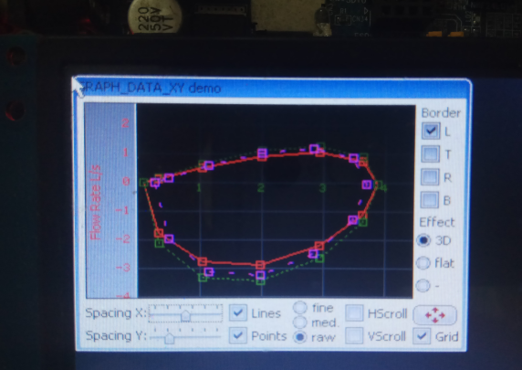

发表于 2018-8-31 14:42:43 | 显示全部楼层
帮你测试了,显示正常
