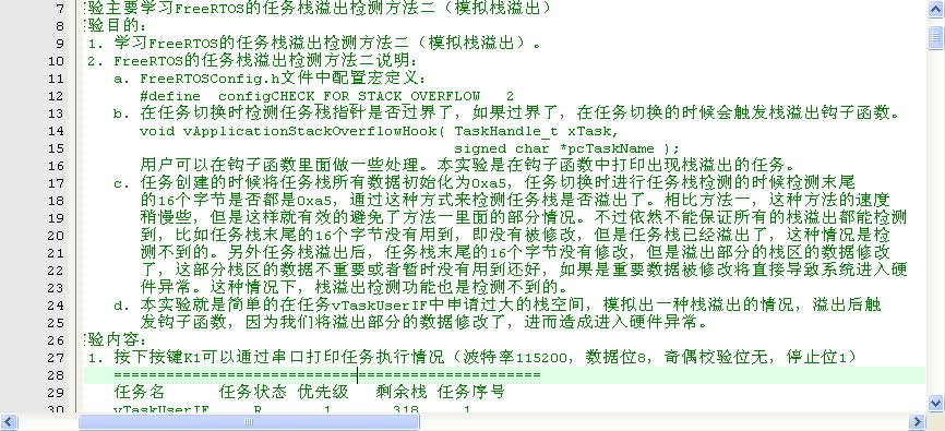

在freertos例子中检测堆栈溢出的两种方法,没找到钩子函数在哪里调用了
  1. void vApplicationStackOverflowHook( TaskHandle_t xTask, signed char *pcTaskName )
  2. {
  3.         printf("任务:%s堆栈溢出\r\n", pcTaskName);
  4. }

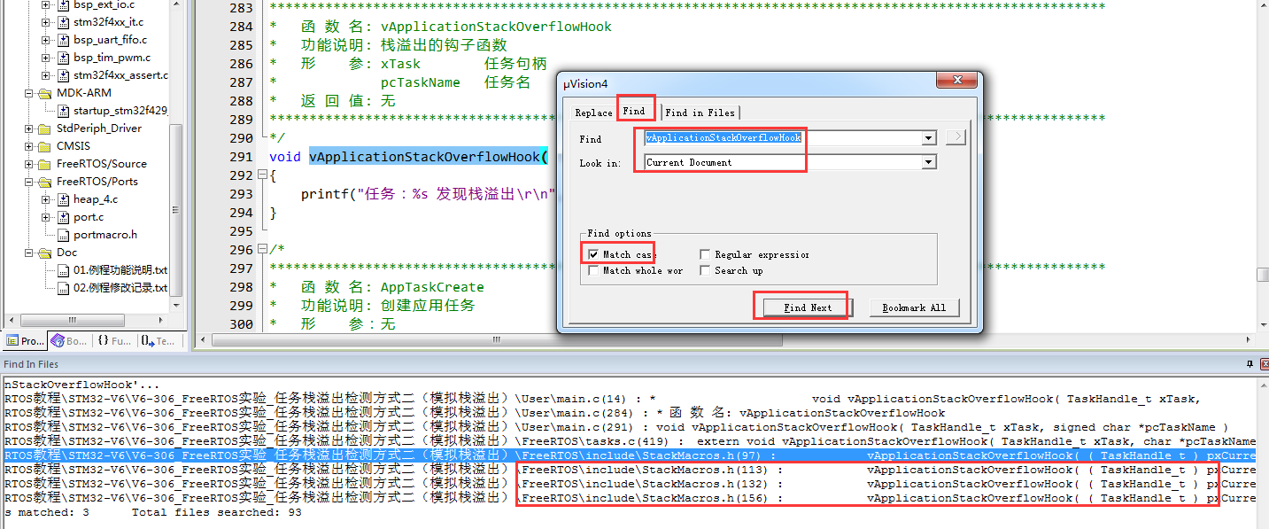

同样的方法,我这里没搜到(刚搜到了,不知道为什么早上没搜出来),顺便问一下,

发表于 2018-8-29 14:49:21 | 显示全部楼层
1.您的bsp驱动包最 ...
全编译后搜索。
