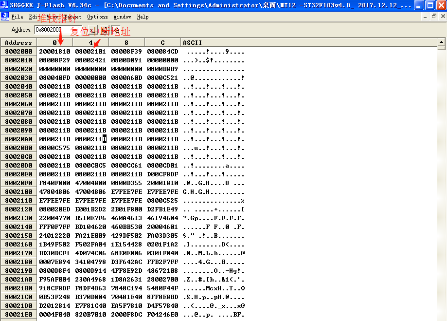

1.为什么这些中断地址为同一个地址?  0x0800211b

2。 __main 地址为0x080020ed,应该是在图片中D00CF8DF 中的0c处?为什么不是字节对其的地方?0x080020ec   的d0又是什么?
  __Vectors                                     0x08002000   Data           4  startup_stm32f10x_md.o(RESET)
    __Vectors_End                            0x080020ec   Data           0  startup_stm32f10x_md.o(RESET)
    __main                                   0x080020ed   Thumb Code     0

问题1:
这是因为只有一个函数,编译器把它导出了多个名字。注意看汇编的写法。这样是可以节省Code Size的。并且要注意这里导出的都是Weak symbol。
问题2:
因为Thumb指令的问题,在很多表示函数的地方,最末尾的BIT0是置位的。
那个位置的d0是汇编的二进制代码,具体是什么要看反汇编。

 楼主| 发表于 2018-8-27 16:18:22 | 显示全部楼层
----- 发表于 2018-8-27 12:35
楼主的用户名和图片,和我的好像啊!
问题1:
这是因为只有一个函数,编译器把它导出了多个名字。注意看 ...
这个东西应该是确定的东西吧?哪个地方放什么东西都是确定的
