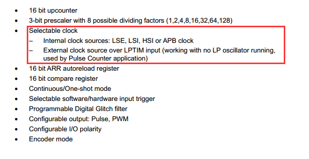

说明:
测试的官方例子:LPTIM_PWM_LSE。
使用LPTIM的好处是系统处于睡眠,停机状态可以正常工作(除了待机模式)。
这个例子选择了LSE作为LPTIM1的时钟源,输出一个占空比50%,频率327.68KHz的波形。
并且设了一个用户按键唤醒停机模式,唤醒后停止PWM输出。
波形输出:
测试代码:
此功能重点还是函数HAL_LPTIM_Init的参数配置学习。

 楼主| 发表于 2018-8-24 09:26:43 | 显示全部楼层
hecudashi 发表于 2018-8-24 09:13
非低功耗定时器在外部时钟驱动下在停机模式下能工作吗
不能,他们的时钟源不能选择,是固定的APB总线时钟。

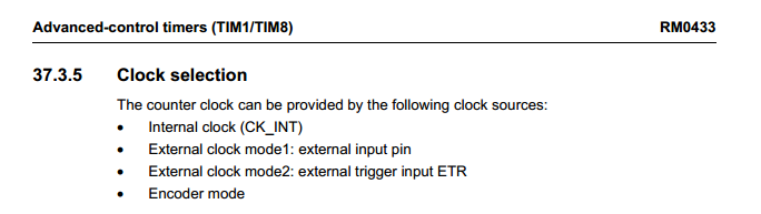

发表于 2018-8-24 09:46:20 | 显示全部楼层
定时器有个配置时钟源为外部时钟的功能,我一直有疑惑,配置为外部时钟,内部APB总线时钟还对定时器有什么作用?如果不是一回事,配置为外部时钟时APB总线时钟的作用是什么(操作寄存器?)。看定时器框图也看不出来。

定时器有个配置时钟源为外部时钟的功能,我一直有疑惑,配置为外部时钟,内部APB总线时钟还对定时器有什么 ...
通用定时器那个是时钟计数器采用的外部触发源,主要用捕获测量等功能。
而低功耗这个是时钟源,外设基本就是在这个时钟源下工作
