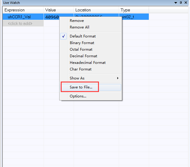

在CCS中可以将调试时的数据包存放在主机文件中,方便离线分析,请问大伙在IAR+JLINK能实现类似的操作吗
发表于 2018-8-16 00:34:14 | 显示全部楼层
可以,进入调整状态后,看live watch,右击选择save to file。

效果一样啊,你定义个数组就好了,直接右击另存数组保存文件。跟你直接写文件的效果不是一样的么。
