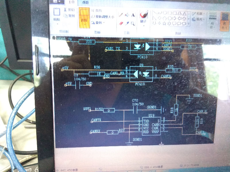

发表于 2018-8-14 11:30:28 | 显示全部楼层
louwenyan 发表于 2018-8-14 09:04
电路图我只按实际应用加了光藕,我现在担心光藕问题用跳线短接了如下图
CAN1_TX 接407的PH13 ,CAN1_RX接 ...
   CAN_InitStructure.CAN_ABOM = DISABLE;     改成ENABLE(这个disable的话,只要总线插拔一次就通不上了);
CAN_InitStructure.CAN_TXFP = DISABLE; 改成ENABLE

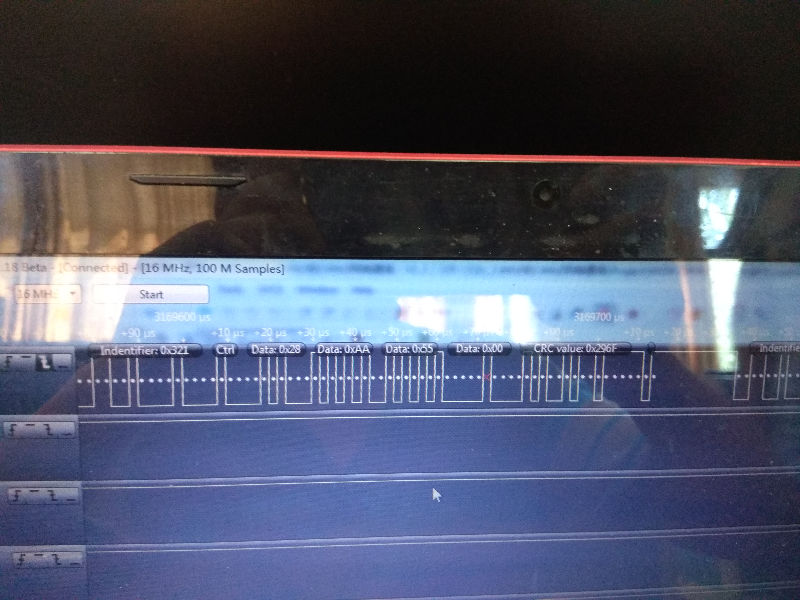

 楼主| 发表于 2018-8-14 14:04:26 来自手机 | 显示全部楼层
.刚用逻辑方析仪看了一下Tx输出的波形,如下

 楼主| 发表于 2018-8-14 14:11:29 来自手机 | 显示全部楼层
v5板Tx输出波形如下
发表于 2018-8-14 14:12:58 | 显示全部楼层
波特率不对
