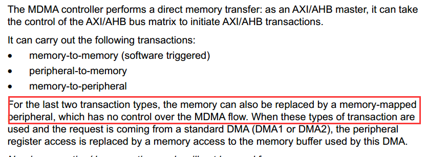

3、MDMA全称master direct memory access,主要用于提供高速的数据传输。
4、MDMA位于D1域,使用的64位的AXI总线和专用于TCM的AHBS总线。
5、相比DMA1 DMA2的单次和循环模式,MDMA多了一个Linked list transfer模式。
                                                                  ##### MDMA特性  #####
1、由于总线矩阵的存在,各个主控的道路四通八达,从而可以让DMA和CPU同时开工,但是注意一点,如果他们同时访问的同一个外设,会有一点性能影响的。
2、MDMA有两个主控总线接口,一个是AXI/AHB总线接口,主要用存储器或者外设访问,另一个是AHBS总线接口,仅用于TCM空间访问。
3、有个16个通道,32个硬件触发源。每个通道都可以选择1个触发源,当然,也可以通过软件触发。
4、16个通道的传输请求,既可以外设,也可以来自DMA1或DMA2
