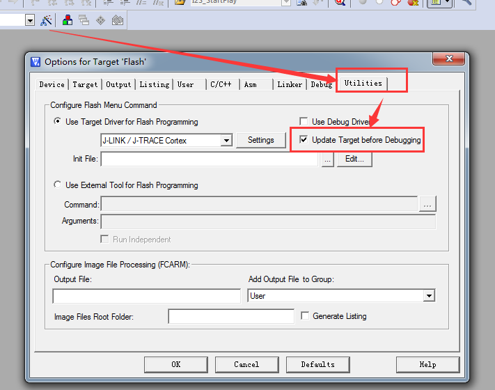

问大家一个问题,在网上下载的stm32例程,有的点debug进入调试前会自动先下载程序再进入仿真调试模式,有的点debug不会下载程序,而要先download后再点debug才行,这是什么原因呢,在哪里设置吗?
