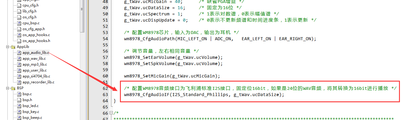

发表于 2018-8-2 00:40:32 | 显示全部楼层

有,在这里

 楼主| 发表于 2018-8-2 09:24:32 | 显示全部楼层
你好,这个只是配置 wm8978 的音频数据格式,数据长度啊,并没有配置 wm8978 的采样率啊 ?
我说的采样率 如 44.1K, 48K, 96K 等

发表于 2018-8-2 09:55:04 | 显示全部楼层
我说的采 ...
STM32的I2S或SAI接口是主控器件,由他们提供的时钟觉决定的。

 楼主| 发表于 2018-8-2 11:42:20 | 显示全部楼层
明白了,多谢多谢了啊,也就是在 wm8978 为从模式时,采样率 是由 单片机 控制决定的,是这意思吧

发表于 2018-8-3 00:58:42 | 显示全部楼层
对,是这样的。
