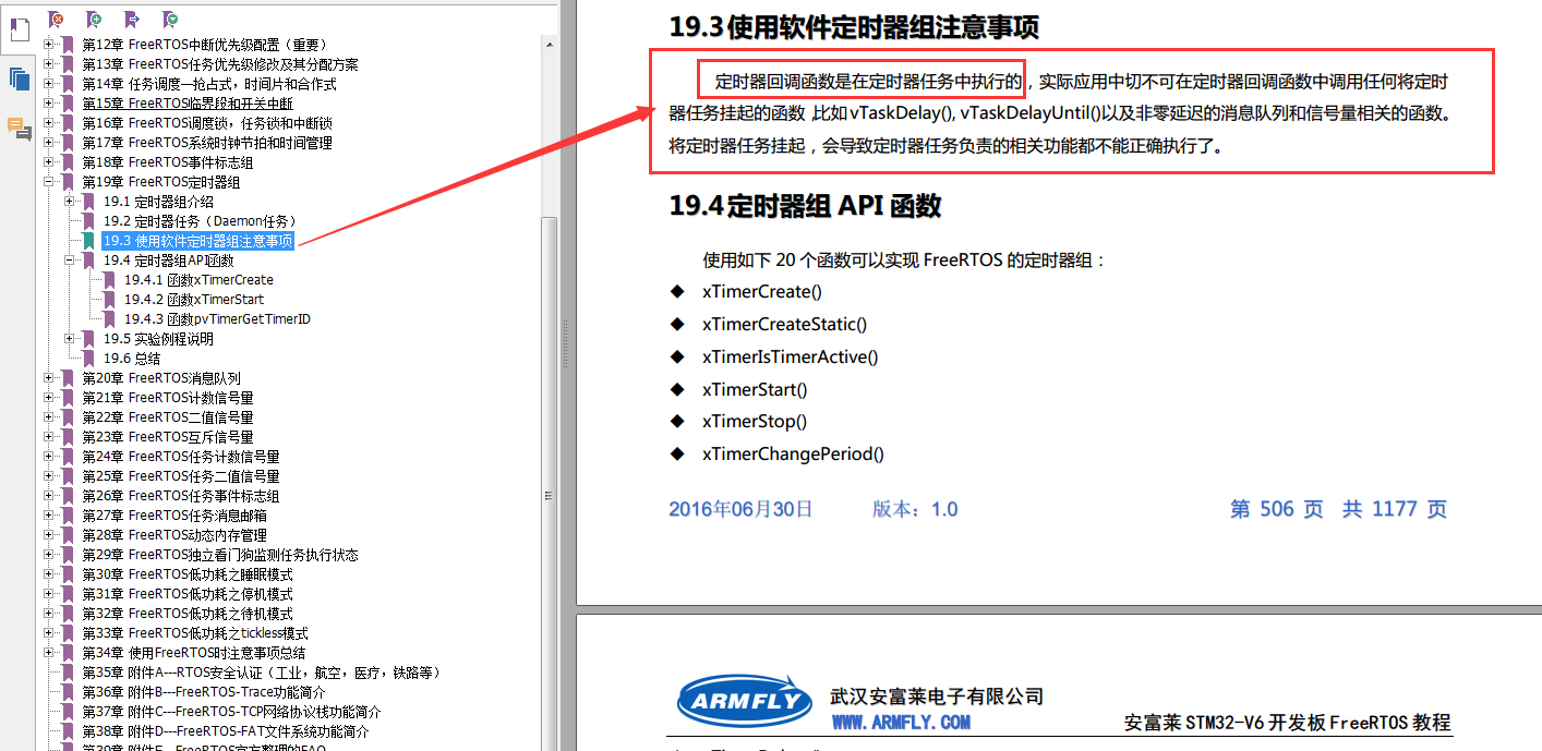

软件定时器回调里面调用的系统API是要用中断级的还是任务级的?谢

你好,我发的这个函数不是等待或者挂起的函数。我想问的是发送通知API是不是要用中断级的?谢谢,如:这里能否用xTaskNotify()

发的截图含义就是这个是在任务里面调用,你要调用任务级API,不可以调用以FromISR结尾的函数。
其它的API函数调用,看截图里面说明,保证延迟时间的参数一定要是0.
