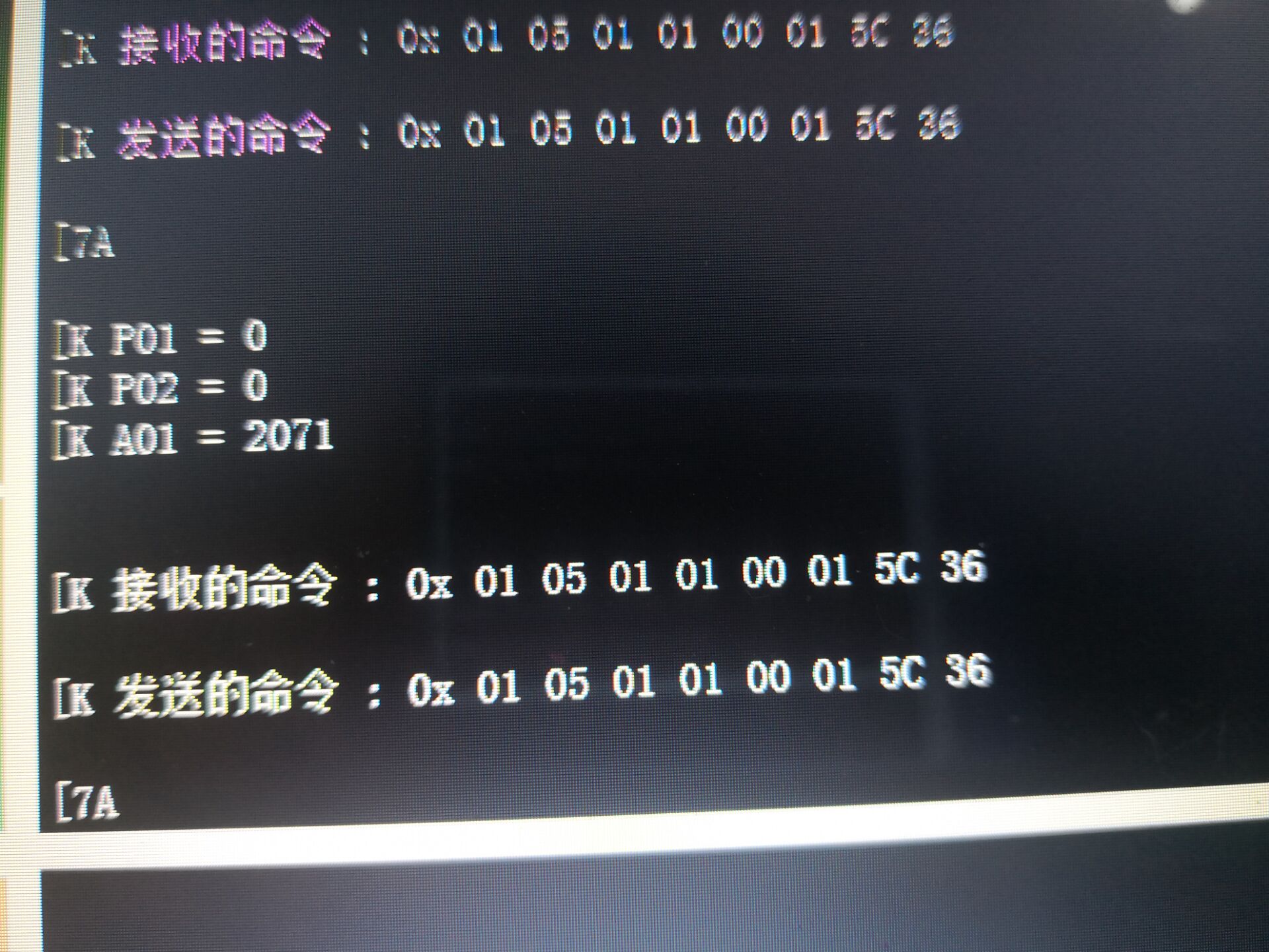

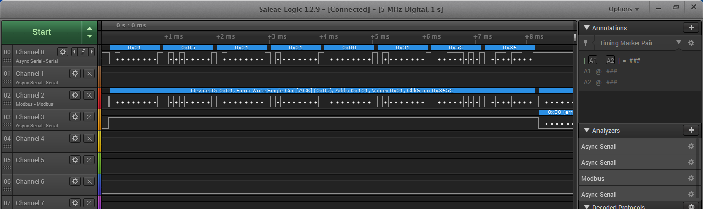

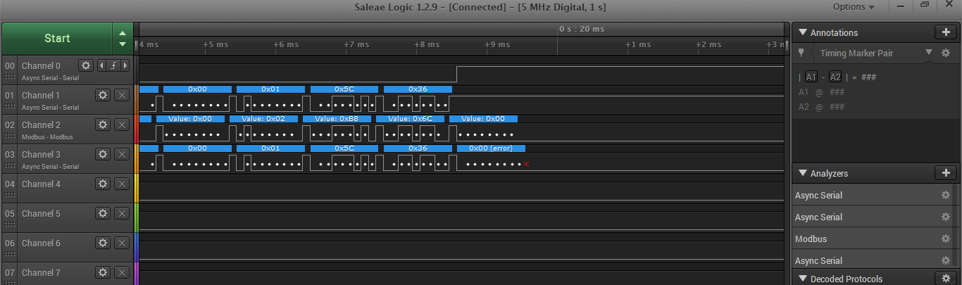

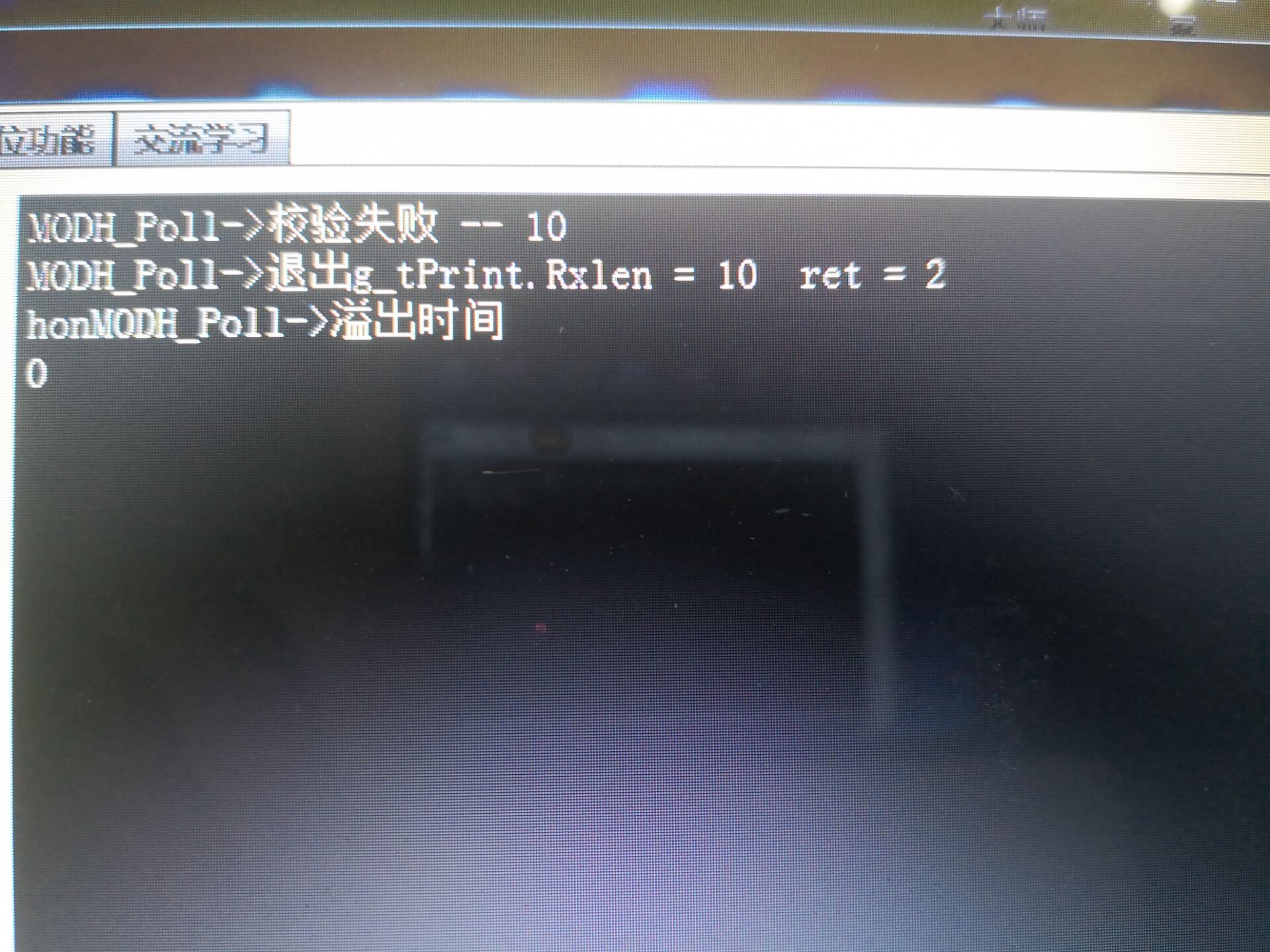

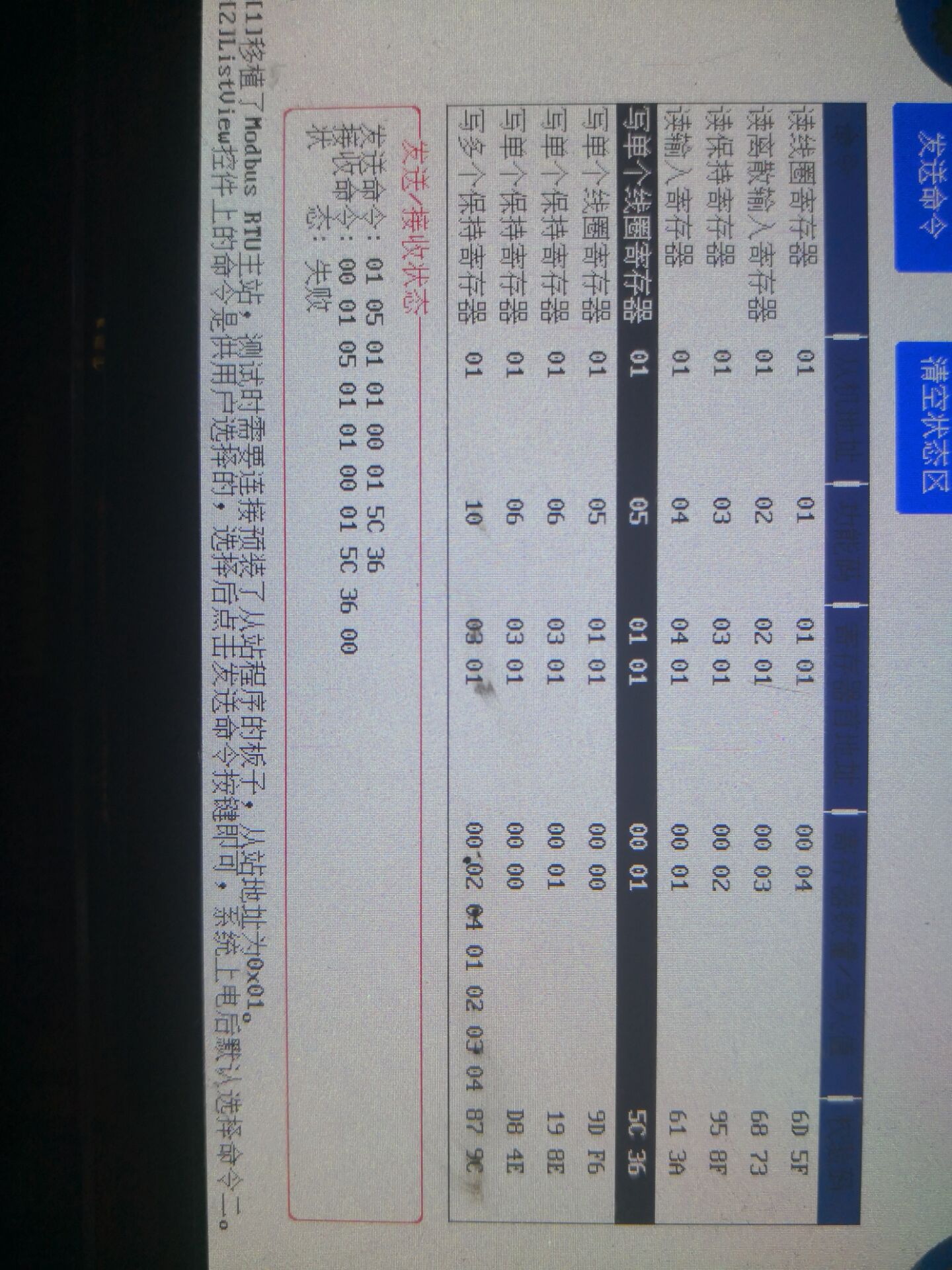

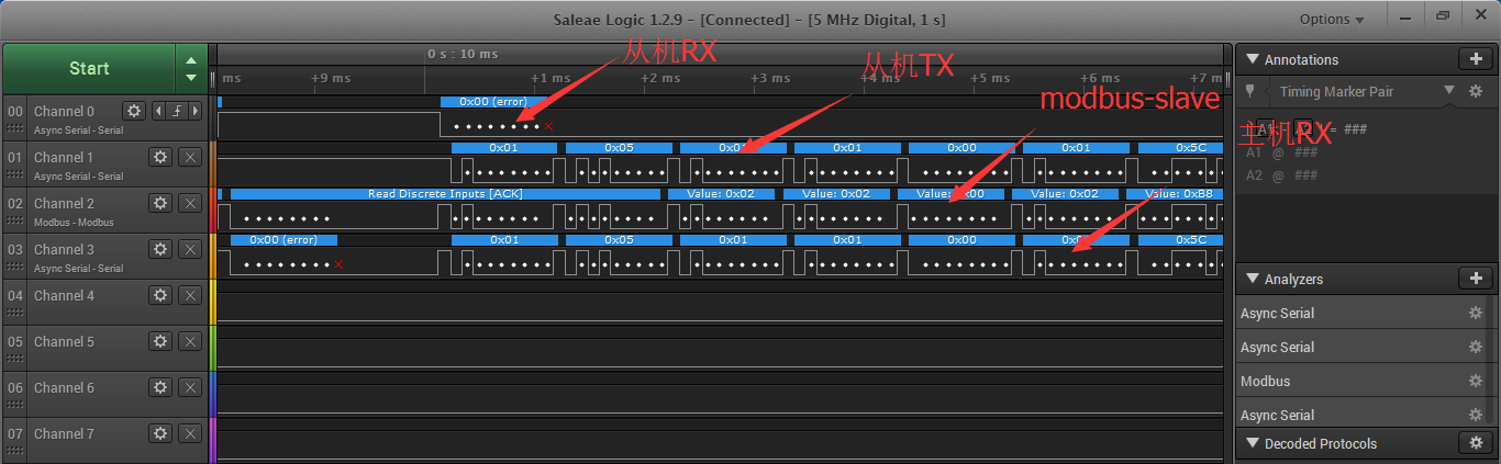

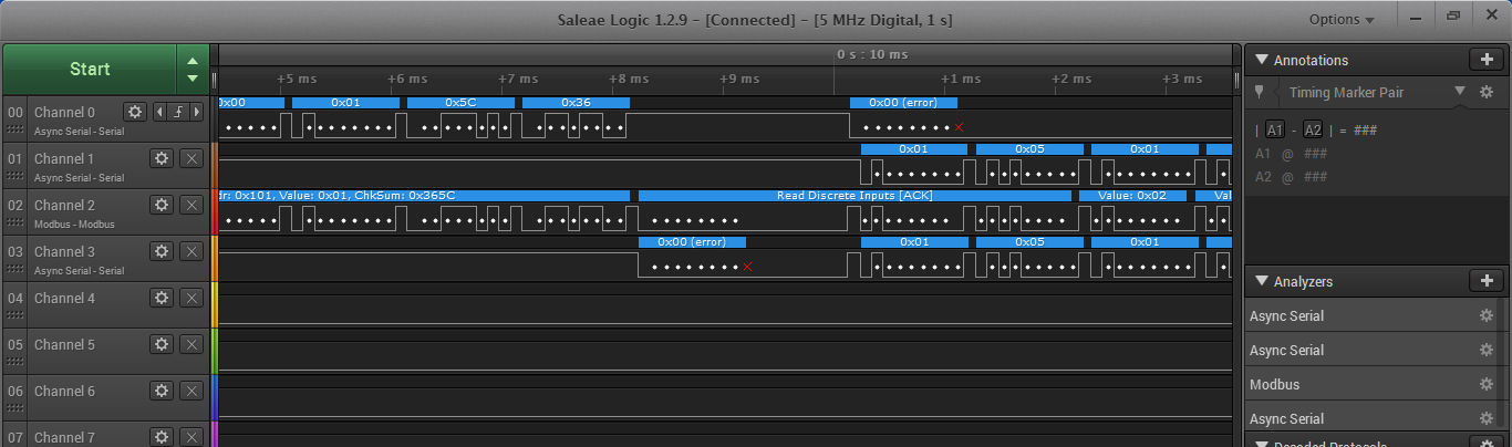

modbus回传数据多出数据,前后多出两个数据0x00。
主机端
主机端
从机端
从机端
主机端
主机端

先不要搞modbus呢,先把你当前测试平台的485硬件溜没问题了再调。发送100次,每次发送100个数据,测试下看看。

 楼主| 发表于 2018-7-13 12:30:56 | 显示全部楼层
eric2013 发表于 2018-7-13 00:12
先不要搞modbus呢,先把你当前测试平台的485硬件溜没问题了再调。发送100次,每次发送100个数据,测试下看 ...
主机接收不正常,从机接收正常。

继续查,再找两块板子对比测试,到底是什么鬼,还就不信找不到原因了,加油
好像协议有问题。

协议没问题的,继续查,我们自己写的这个跟PLC都可以正常通讯,加油。
124635
发表于 2018-7-13 23:24:08 | 显示全部楼层
不需要用到逻辑分析仪这么麻烦,最简单的办法,串口输出10个数据,看看是否多输出00,然后485输出,看看是否多输出。我这里测试完全没问题啊。

你这串口接受一针数据后rtx会拉低,不应该是释放么?

而且我都没发送,modbus总线上都有数据。

这样最简单的办法,我怀疑你的485 PHY已经损坏,使用我这个帖子里面的代码,还就不信了,简单的485搞不定了。
V4,V5,V6都有485的例子,纯485测试,无modbus,你现在就测试下,看看到底是什么鬼,你的485是不是还能正常通信。
我之前是V4,V5,V6三个板子链接到一起测试的
https://forum.anfulai.cn/forum.ph ... 7658&extra=page%3D1

关键是你们没有把引脚引出来不然我直接串口对接。

飞线啊,很简单的,在485 PHY的输入端飞出RX和TX,当前主要任务就是测试这个485 PHY是否还正常。
