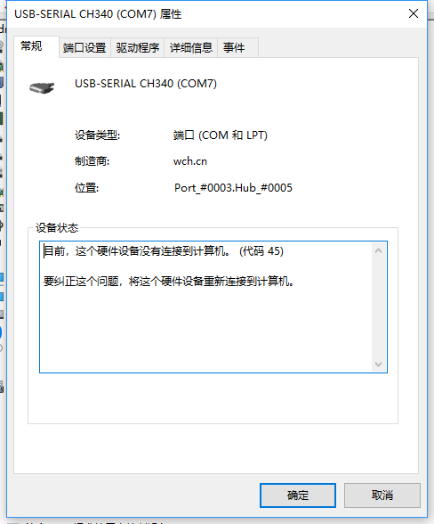

接上去后设备管理器端口一直是隐藏的,而且一直处于连接不上的状态,请教一下怎么能连上去。
就这样
就这样
就一直是这样,试了重装也没用。
发表于 2018-7-11 09:37:40 | 显示全部楼层
楼主,你发的这个截图是USB转串口识别出来了,跟下载器没关系。
你用的什么下载器,驱动安装了没有。

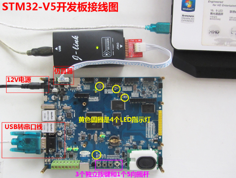

就是按照V5开发板教程里面安装的,下载的你们的那个CH341SER驱动,下载器是什么?

USB转串口线必须要连上吗,没连上的话能用吗?我没连转串口线
发表于 2018-7-11 10:17:13 | 显示全部楼层
明白了,看来你还不熟悉,当前你先把手头的工作放放,当前的任务是看下这里的入门视频教程,先入个门,
磨刀不费砍柴工,这些基础务必要有个了解才行,要不后面无从下手

第4个视频最后讲的是一个程序下载,下载的时候需要连USB转串口线吗
发表于 2018-7-11 10:52:25 | 显示全部楼层
不需要,那个USB转串口是用来打印东西用的。

串口只能下载,不能调试,STM32的串口下载仅供了解即可,速度太慢。
你当前应该做的是使用下载器调试,JLINK,STLINK这种才是下载器。强调一下,花点时间认认真真把视频看完。还有问题晚上联系我,加V5售后群,帮你远程修理修理。
