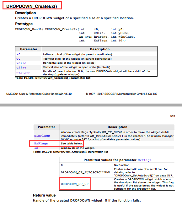

 楼主| 发表于 2018-7-29 12:31:34 | 显示全部楼层
请教,用emwin做的一个下拉菜单怎么可以点击后让它向上展开呢?因为该菜单正好位于显示屏底部,向下展开就看不到了😭
124635
发表于 2018-7-30 00:52:47 | 显示全部楼层
lyw760216 发表于 2018-7-29 12:31
请教,用emwin做的一个下拉菜单怎么可以点击后让它向上展开呢?因为该菜单正好位于显示屏底部,向下展开就 ...
Menu控件吗,这个控件不行,浏览了下API列表,没有发现支持的函数。
30
48
48
 楼主| 发表于 2018-7-30 10:44:04 | 显示全部楼层
是dropdown 控件
124635
发表于 2018-7-30 10:45:13 | 显示全部楼层
这个支持。
30
48
48
 楼主| 发表于 2018-7-30 11:05:40 | 显示全部楼层
非常感谢!
