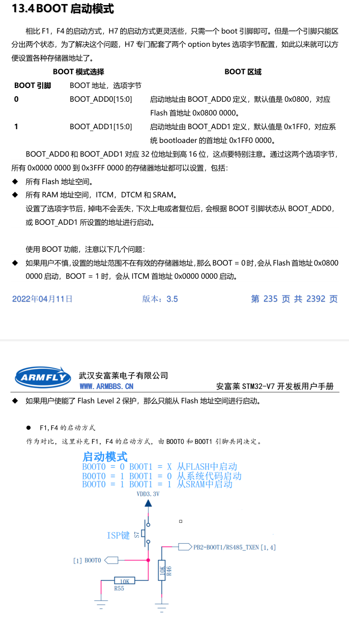

[BOOT/IAP] STM32H7的启动方式仅需一个boot引脚即可,不过多了两个配置选项,使用更加灵活些
发表于 2018-7-4 01:06:52 | 显示全部楼层 |阅读模式
启动模式,boot引脚配合option bytes选项字节,即BOOT_ADD0[15:0],BOOT_ADD1[15:0]就可以配置启动模式了,主要是启动地址的设置。
这个选项字节掉电不丢失,程序里面配置后,下次上电或者复位会根据此选项进行启动。
使用更加灵活,特别注意方框里面的说明。

版主你好,这个地址修改之后,是直接把软件烧录到新的地址就能启动吗?还是说软件本身的LD文件和system里面的向量表地址都得重新变成新的?
 楼主| 发表于 2023-10-31 11:50:46 | 显示全部楼层
muse 发表于 2023-10-30 16:51
版主你好,这个地址修改之后,是直接把软件烧录到新的地址就能启动吗?还是说软件本身的LD文件和system里面 ...
设置后,会直接从这个地址启动,另外你的程序中断向量表也要先安排到这个地址。

请问一下, FLASH SRAM SYSTEM 三种启动模式,也是通过这里来设置吗? M3内核是复选框,勾选就能设置, 现在这个是地址, 是怎么设置呢?
 楼主| 发表于 2024-10-9 09:48:42 | 显示全部楼层
hardware 发表于 2024-10-8 19:49
请问一下, FLASH SRAM SYSTEM 三种启动模式,也是通过这里来设置吗? M3内核是复选框,勾选就能设置, 现在这个 ...
对,BOOT0引脚 + ADD地址一起设置的。
