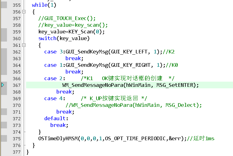

在做一个实验,参考了emwin提高篇的智能家居实验,但是WM_SendMessageNoPara(hWinMain, MSG_SetENTER);在发MSG_SetENTER信号的时候,主窗口没响应,按键程序没问题,单步调试可以进入到发信号的语句。不知哪里还没弄好,有哪位高手指点指点吗?图片如下:
发表于 2018-6-29 18:29:40 | 显示全部楼层
先在MSG_SetENTER消息里面加一个串口打印,不使用调试状态,看看能否进入。

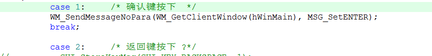

如果不能的话,看下你的对话框主题窗口是不是FrameWin创建的,如果是FrameWin的话,就不能直接调用WM_SendMessageNoPara(hWinMain, MSG_SetENTER);了
要是WM_SendMessageNoPara(WM_GetClientWindow(hWinMain), MSG_SetENTER);

 楼主| 发表于 2018-6-30 09:46:08 | 显示全部楼层
如果不能的话,看下你的对话 ...
老师正解,可以了,但是您说的在MSG_SetENTER消息里加一个串口打印是怎么加的?

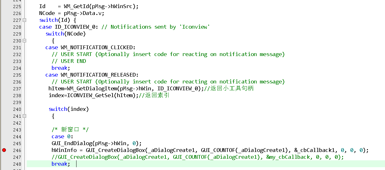

好的,老师,还有一个问题,就是按OK键到了切换界面的时候,执行到GUI_CreateDialogBox()无法创建新的窗口,原来的窗口也没消失,但操控按键无法移动聚焦icon。是什么问题呢?

 楼主| 发表于 2018-7-1 10:26:57 | 显示全部楼层
luoqice 发表于 2018-6-30 14:38
好的,老师,还有一个问题,就是按OK键到了切换界面的时候,执行到GUI_CreateDialogBox()无法创建新的 ...
但是在MainTask()中调用GUI_CreateDialogBox()时可以创建新窗口的,困惑啊

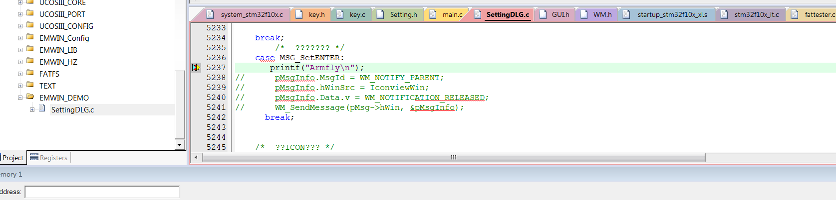

发表于 2018-9-20 11:29:53 | 显示全部楼层
eric2013 发表于 2018-7-2 00:49
别用调试状态,然后串口打印,看看是否有问题。
老师,我遇到和楼主同样的问题,按下确认按钮,进入了硬件中断。我按照您说的,注释掉原先的确认消息。加入了串口打印如下图,但是没啥现象,请老师再指点我下。。万分感谢

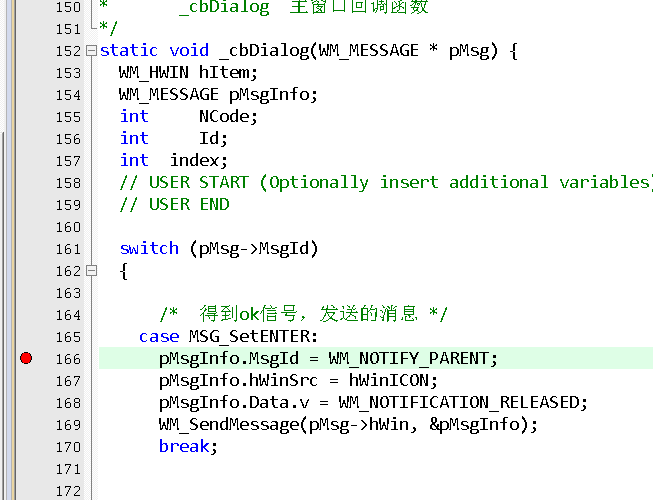

发表于 2018-9-20 11:32:20 | 显示全部楼层
按键的程序
发表于 2018-9-20 12:11:47 | 显示全部楼层
单看发的截图程序,没问题。
