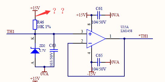

如上图所示,??处为什么会有0.4xx mA的电流???
本来打算用串联电流相等,算NTC的电阻。结果不接NTC ??处有很小的电流!郁闷。
去掉稳压管就没事了,电流等于0。没有稳压管,还不把后面的AD口烧掉啊!
该怎么改进一下??大神给支个招。

钳位二极管。我们一般的处理方式是下面这种

正负5V钳位,能不能把这个钳位挪到AD口输入处,做个0-3.3V的钳位,

稳压管为何会稳压,稳掉的电压哪里去了?答案是稳掉的电压都变成电流通过稳压管泄放到地线上了,能量必须是平衡的

有道理,但是这个电路别人在用呢,能简单分析一下 工作原理吗!
