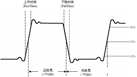

1.3.2  波的基本参数
1.3.3  数字示波器串行处理
DSO 第一部分(输入)是垂直放大器。在这一阶段,垂直控制系统方便您调整幅度和位置范围。紧接着,在水平系统的模数转换器(ADC)部分,信号实时在离散点采样,采样位置的信号电压转换为数字值,这些数字值称为采样点。该处理过程称为信号数字化。水平系统的采样时钟决定ADC采样的频度。该速率称为采样速率,表示为样值每秒(S/s)。来自ADC的采样点存储在捕获存储区内,叫做波形点。几个采样点可以组成一个波形点。波形点共同组成一条波形记录。创建一条波形记录的波形点的数量称为记录长度。触发系统决定记录的起始和终止点。DSO信号通道中包括微处理器,被测信号在显示之前要通过微处理器处理。微处理器处理信号,调整显示运行,管理前面板调节装置,等等。信号通过显存,最后显示到示波器屏幕中。在示波器的能力范围之内,采样点会经过补充处理,显示效果得到增强。可以增加预触发,使在触发点之前也能观察到结果。
        目前大多数数字示波器也提供自动参数测量,使测量过程得到简化。DSO 提供高性能处理单脉冲信号和多通道的能力。DSO是低重复率或者单脉冲、高速、多通道设计应用的完美工具。在数字设计实践中,工程师常常同时检查四路甚至更多的信号,而DSO则成为标准的合作伙伴。

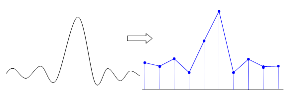

      较高的采样速率提供较高的信号分辨率,可以让读者观察到断续的事件。
       采样速率:表示为样点数每秒(S/s),指数字示波器对信号采样的频率,类似于电影摄影机中的帧的概念。示波器的采样速率越快,所显示的波形的分辨率和清晰度就越高,重要信息和事件丢失的概率就越小,如果需要观测较长时间范围内的慢变信号,则最小采样速率就变得较为重要。典型地,为了在显示的波形记录中保持固定的波形数,需要调整水平控制按钮,而所显示的采样速率也将随着水平调节按钮的调节而变化。
        如何计算采样速率?计算方法取决于所测量的波形的类型,以及示波器所采用的信号重构方式。为了准确地再现信号并避免混淆,奈奎斯特定理规定,信号的采样速率必须不小于其最高频率成分的两倍。然而,这个定理的前提是基于无限长时间和连续的信号。由于没有示波器可以提供无限时间的记录长度,而且,从定义上看,低频干扰是不连续的,所以,采用两倍于最高频率成分的采样速率通常是不够的。实际上,信号的准确再现取决于其采样速率和信号采样点间隙所采用的插值法。一些示波器会为操作者提供以下选择:测量正弦信号的正弦插值法,以及测量矩形波、脉冲和其他信号类型的线性插值法。在使用正弦插值法时,为了准确再现信号,示波器的采样速率至少需为信号最高频率成分的2.5 倍。使用线性插值法时,示波器的采样速率应至少是信号最高频率成分的10 倍。一些采样速率高达20GS/s,带宽高达4GHA的测量系统用5倍于带宽的速率来捕获高速,单脉冲和瞬态事件。

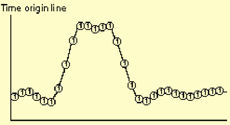

1.3.7  实时采样率
        实时采样在一次触发事件期间捕获所有用于重建波形的样本点,它要求采样率至少为被测波形最高频率分量的5倍。

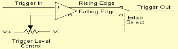

        波形进入触发比较器的正输入端,在这里与另一个输入端上的触发电平电压进行比较。触发比较器有上升沿输出和下降沿输出。当您的波形的上升沿穿越触发电平时,上升沿比较器输出变为高,而下降沿输出变为低。当波形的下降沿穿越触发电平时,上升沿输出变为低,而下降沿输出变为高。示波器使用您选择的输出作为触发输出。

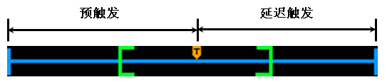

1.4.2  触发位置

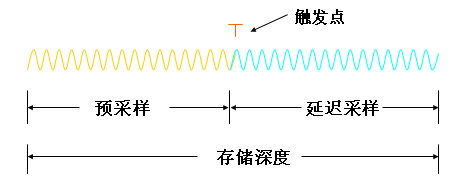

        数字示波器的一个最显著特点在于它容许用户观看触发位置之前的事件,其称之为预触发。这是因为数据被连续地存储到内存中,直到触发事件发生,并且采样数据达到存储深度一次触发结束为止。
        触发点之后的数据称之为延迟触发。同时可以变更触发位置,以改变延迟触发和预触发的数据长度。

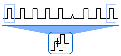

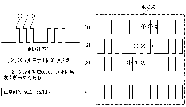

1.4.6  触发释抑
        一组序列脉冲在采用正常的边沿触发方式下,由于每次触发时,触发点位于不同脉冲的上升沿上,因此波形显示混乱。
        触发释抑通过控制释抑时间——触发电路重新启动的时间,可使复杂的波形稳定显示。如下图,使用触发释抑让触发点总是位于脉冲序列的某个同一脉冲上。

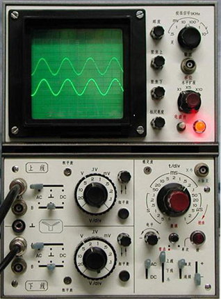

1.5  李沙育图形

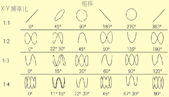

        李莎育图形是以通道1来表示x轴,通道2来表示y,可通过李莎育图形来定性观察两通道之间的相位差。下表列出图形与相位的关系:
        测量相位差的另一种方法:通过自动测量两通的延迟÷波形频率×2pi。
