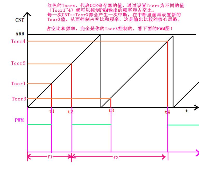

如上图,摘自原论坛,PWM动态改变频率和占空比。为什么要在中断中实现。在循环中动态改变不行吗?为什么?
发表于 2018-6-17 18:08:05 | 显示全部楼层
如果每个PWM都进中断,跟直接用定时器控制IO就没有区别了,也没有后者灵活。

 楼主| 发表于 2018-6-17 18:19:26 | 显示全部楼层
谢谢,测试一下,看看那个效果好!
