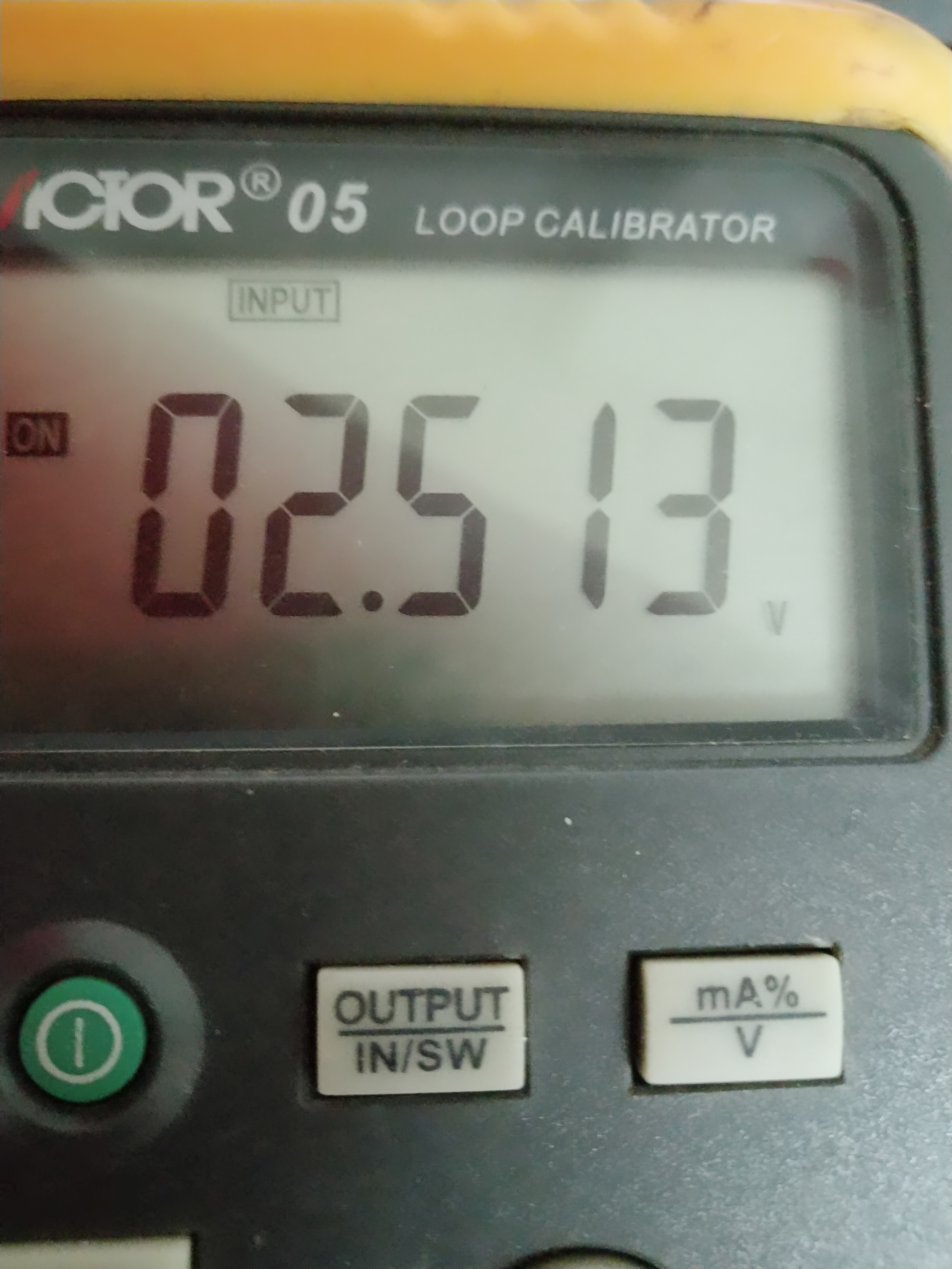

F4 AD采集值跟万用表测量值差0.3。参考电压是TL431,3.3V,用万用表测量在3.30x。
这个结果算正常吗,不正常的话问题出现在哪里?

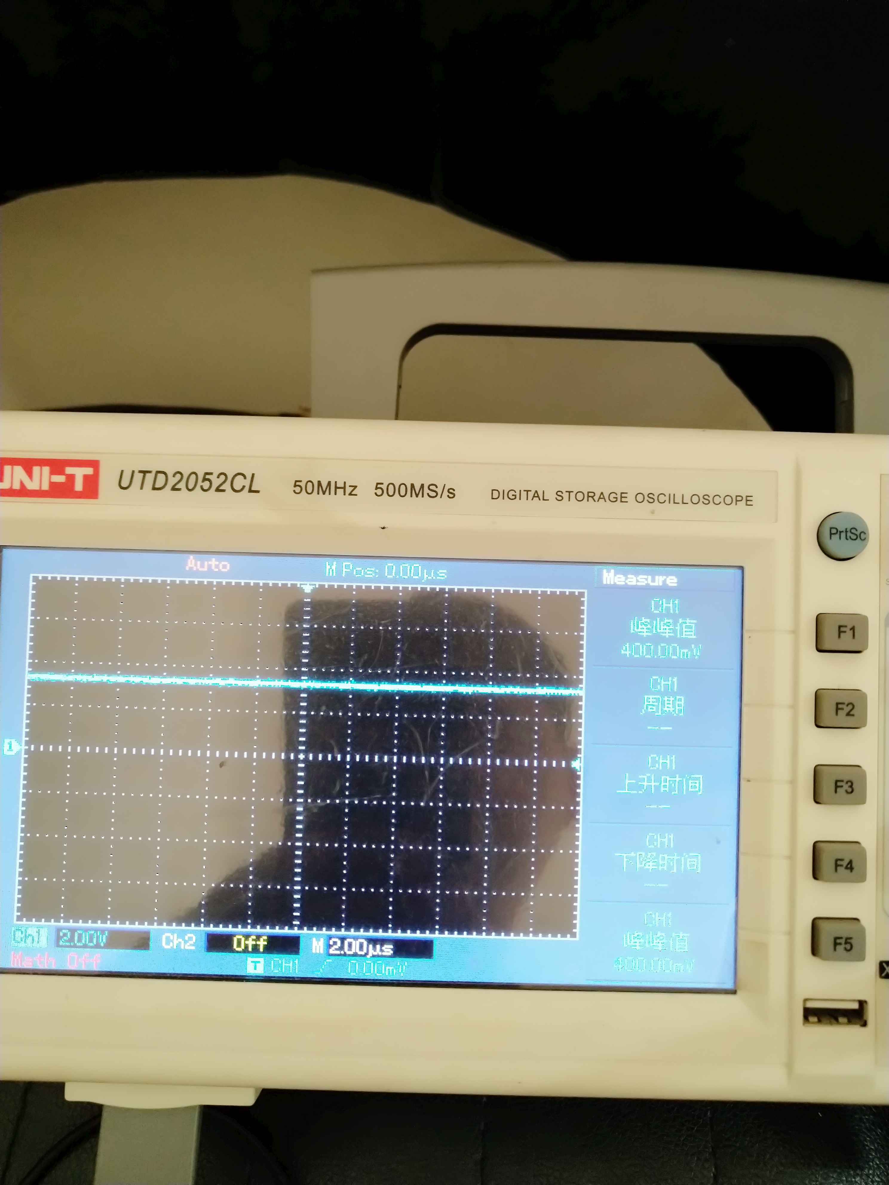

发表于 2018-6-16 00:53:46 | 显示全部楼层

 楼主| 发表于 2018-6-16 11:43:35 | 显示全部楼层
eric2013 发表于 2018-6-16 00:53
要用示波器测试你的稳压基准,看看峰峰值波动是不是比较大。
这个基准电压还算稳定吧,峰峰值400mv左右。
发表于 2018-6-16 11:49:55 | 显示全部楼层
这就对了,这么高的峰峰值变化,你测量的数值有300mv的变化就可以理解了。

 楼主| 发表于 2018-6-16 12:13:48 | 显示全部楼层
哦,那问题出现在基准电压上面,搜了下资料,TL431的纹波应该在80mv左右,我这个怎么这么严重。接着找原因。输入电压是开关电源,纹波在1.5V上下。
