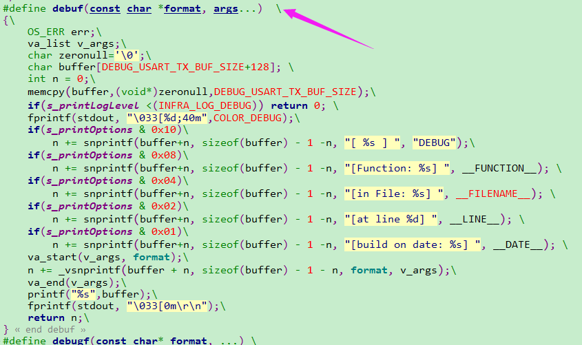

如题所示,keil是否支持#define一个可变参数的函数?我定义了一个这样的函数,可编译器一直提示箭头指向的地方: error:  #18: expected a ")"
附近看过了,也没有缺“)”。

测试了下,不支持。

armcc并不支持,不过gcc-arn是支持的

keil是支持可变参数宏的,你的用法错了。
#define my_printf(buf, buf_len, format, ...) \
        _vsnprintf(buf, buf_len, format, __VA_ARGS__)
