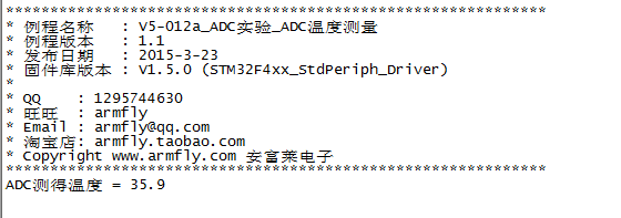

[客户分享] 使用V5开发板的ADC温度测量例子时,要把ADC的电压基准跳线帽接到3.3V上
发表于 2018-6-12 15:55:34 | 显示全部楼层 |阅读模式

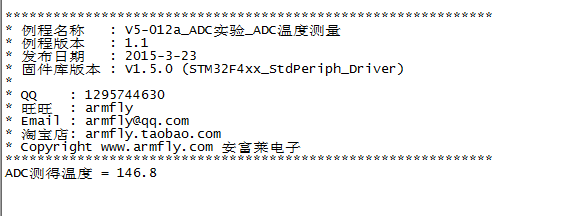

因为程序是基于3.3V测试的:
如果大家接到2.5V上,测试就会有100多度
