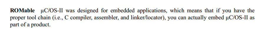

由于现在的单片机都是把程序存储到Flash(ROM)里面的,没什么好宣传的。他这里的意思我是这么理解的:
的确就是“可固化”的意思。而uCOS这个宣传词在90年代还可以做为宣传点,毕竟那个年代的ROM Flash都比较小,好像单片机都没有几款。他们现在的新版手册里面依然有这个词,估计只是为了延续以前的宣传。
uCOS-II的说明
uCOS-II的说明
