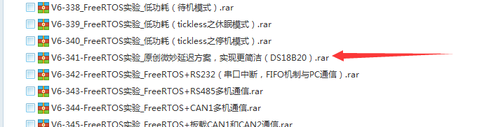

发表于 2018-6-11 13:33:46 | 显示全部楼层
专门为解决这种问题而作的:
https://forum.anfulai.cn/forum.ph ... 7658&extra=page%3D1
 楼主| 发表于 2018-6-11 15:35:45 | 显示全部楼层
eric2013 发表于 2018-6-11 13:33
专门为解决这种问题而作的:
看了下 用到了这个特殊的调试功能,不错。另外,嗯函数说明里说到 建议延迟在1秒以下,这是为啥?
124629
发表于 2018-6-12 01:06:42 | 显示全部楼层
一方面是32位计数器,别溢出了。
另外就是,这种是阻塞式,时间不要太深。
 楼主| 发表于 2018-6-13 11:28:35 | 显示全部楼层
eric2013 发表于 2018-6-12 01:06
一方面是32位计数器,别溢出了。
另外就是,这种是阻塞式,时间不要太深。
