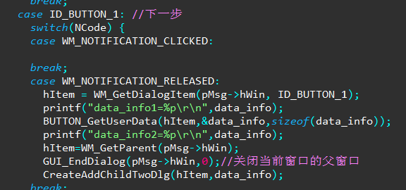

   hItem = BUTTON_CreateUser(260, 220, 110, 40,hFRAMEWIN,WM_CF_SHOW,0,ID_BUTTON_1,4);
        BUTTON_SetFont(hItem, &GUI_FontHZ24B);
        BUTTON_SetTextColor(hItem,LISTWHEEL_CI_UNSEL,0xC8A05E);
        BUTTON_SetText(hItem, "下一步");
        BUTTON_SetUserData(hItem,&pDataInfo,sizeof(pDataInfo));
按键却可以在回调函数内获取用户数据 QQ截图20180607145959.png 这个是成功取到的
