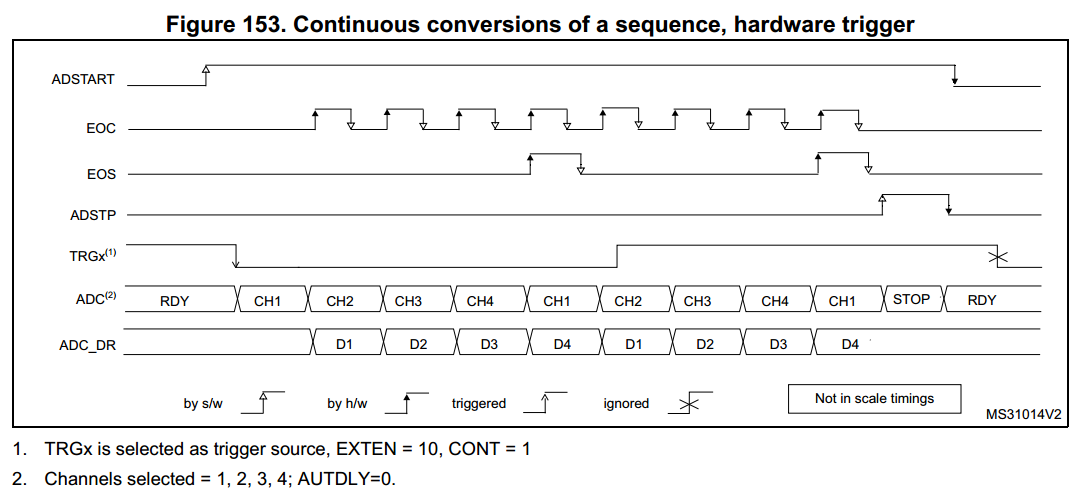

[ADC] STM32H7的ADC多通道单次/连续转换时序图,分软件触发和硬件触发进行说明

这四个时序图比较能说明问题。
