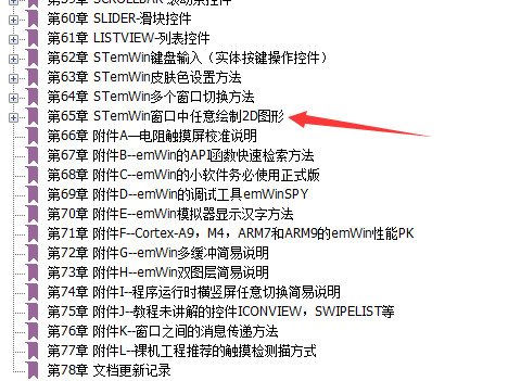

发表于 2018-6-1 03:05:29 | 显示全部楼层
学习下我们新版emWin教程的这个章节:

 楼主| 发表于 2018-6-1 16:44:16 | 显示全部楼层
https://forum.anfulai.cn/forum.php?mod=viewthread&tid=19834&extr ...
