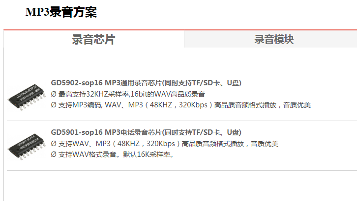

这里搜了一家,零售6块钱一片的MP3编码芯片。国内好像好几家搞这个的。
http://www.gdkeji.cn/mp3lyfa

 楼主| 发表于 2018-5-30 11:15:13 | 显示全部楼层
我继续搞搞lame试试吧
