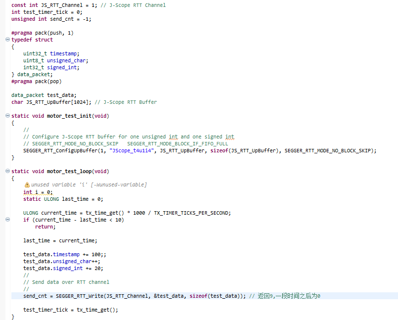

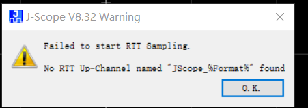

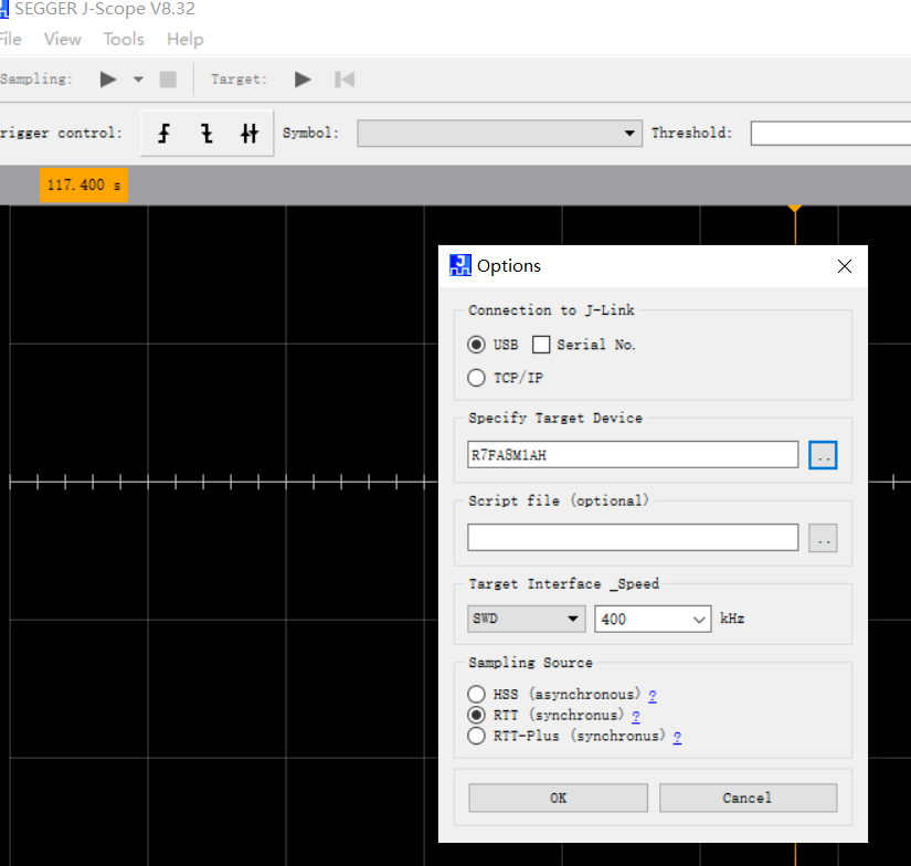

发表于 2026-1-28 16:15:11 | 显示全部楼层
大佬有遇到这个情况么。JScope的RTT模式点击确认之后报错,HSS模式是可以跑的。
JScope报错
JScope报错
具体代码

85
812
1067
1067
发表于 2026-1-28 21:31:14 | 显示全部楼层
应该是格式配置错了
75
120
120
发表于 2026-1-29 10:00:44 | 显示全部楼层
庄永 发表于 2026-1-28 21:31
应该是格式配置错了
提示是这样,但是代码里面的格式按照官网来的,甚至按照官网代码拷贝过来都那样

发表于 2026-6-23 10:16:52 | 显示全部楼层
我也遇到一样的问题了,请问有解决吗?
