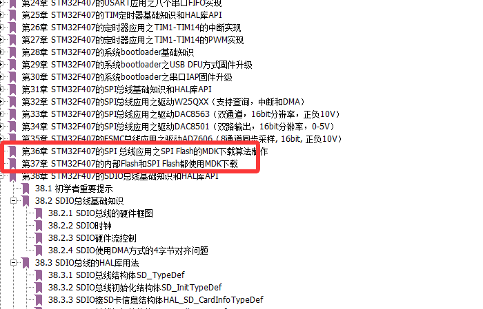

 楼主| 发表于 2025-11-27 11:28:38 | 显示全部楼层
浅笑 发表于 2025-11-26 22:45
这个字库文件有没有C文件的?
这个是10年前的老帖子,使用方法已经淘汰了。
1、转C文件,此贴方案
用 C++ Builder XE7 开发的 文件合并助手。用来合并图片,字库等文件非常方便(2021-04-25升级至V0.3)
https://forum.anfulai.cn/forum.php?mod=viewthread&tid=8627
2、下载方法看此贴,任何LINK都可以方便下载
https://forum.anfulai.cn/forum.p ... 3255&extra=page%3D1
V5-018_LCD全字库外置SPI Flash(支持12,16,24和32点阵,操作前必看教程说明).7z (9.11MB)
