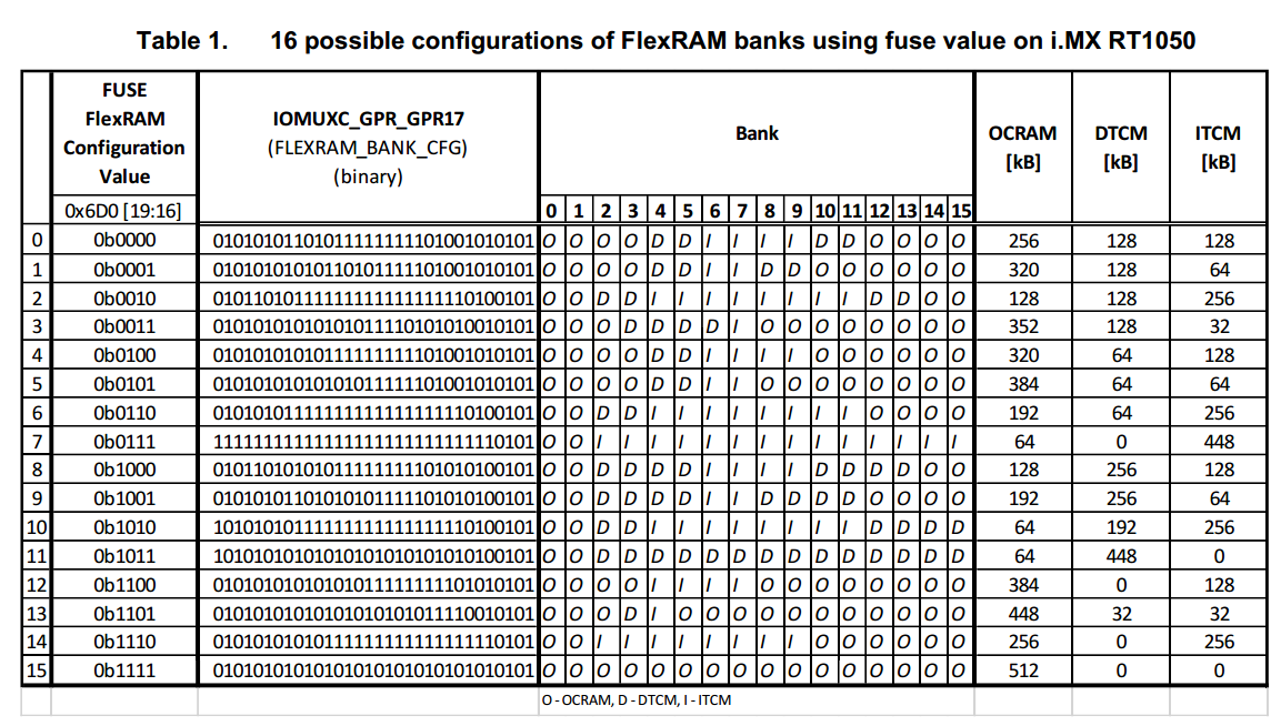

1、TCM也是RAM空间,就是速度高,可以跟内核主频一样。这里TCM可以分为DTCM,数据RAM空间,可用于关键数据的存取,而ITCM,指令RAM空间,用于关键程序的运行。
2、RT1052共计512KB的RAM空间,由FlexRAM进行控制,可以分配给DTCM,ITCM和OCRAM使用,其中DTCM和ITCM是跟内核主频一样的,而OCRAM是工作在四分之一频率,比如主频是600MHz,那么OCRAM就是150MHz。
3、OCRAM的配置不能为0,因为启动阶段的Boot ROM也要使用。
4、如果内核和DMA都要访问RAM空间,请使用OCRAM。
6、FlexRAM支持熔丝位设置DTCM,ITCM和OCRAM的不同大小,也就是通过Flashloader进行配置,也可以运行时配置。
默认配置是DTCM和ITCM都是128KB,而OCRAM是256KB
