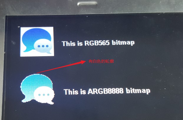

根据V6-510移植,显示位图与教程有些出入。先上图片。就是第二个argb的icon,整个图标带白色轮廓线。认真对比了例程,发现没啥出入啊。各位大佬,能帮我看指出这是问题吗?我这我是在移植好的RTOS-demo上直接拷贝的MainTask.c。

我猜测因为板子上用的是rgb565格式的,所有就该有白色轮廓线,但为啥教程里的图没有白色轮廓线,不是贴的保存在sd里截图吗? 我把颜色配置为_CM_ARGB8888格式了,还是没有完全去掉那些白色轮廓线,右上角还有一些白色的点!

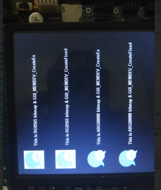

找到原因了,我在GUI_Init();后加了GUI_SetOrientation(GUI_MIRROR_X|GUI_MIRROR_Y);这句,去掉就没事儿了。但是为啥啊?怎么解决这种冲突啊?难道要转换之前要镜像图片,这样治标不治本!
发表于 2018-5-18 01:19:14 | 显示全部楼层
使用存储设备API函数绘制就好了,教程对应章节有例子。
