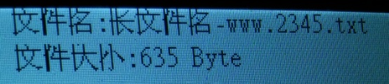

请教下,之前这个S29GL128 的读写正常,但是一不小心把整个芯片都擦除了,之后再向这个芯片写入,再读出来就不对了,请问这个是不是芯片坏了还是怎么样了 ???
问题具体描述如下:
我把汉字库移植到nor flash 里面去了,显示的汉字 最高位都变成了 0x8000了,表现出现来的现象就是,每个汉字的最左边多了一竖,不知道是什么情况啊  ???
汉字的左边都有条垂直线,字符没有(因为字符是放在单片机的 flash 里面的)
发表于 2015-4-27 08:59:56 | 显示全部楼层
换新的芯片试试,也按照你以前的擦出方法擦出下,排除下是不是芯片坏了,这个芯片没有那么容易坏掉的。

 楼主| 发表于 2015-4-30 10:33:08 | 显示全部楼层
eric2013:换新的芯片试试,也按照你以前的擦出方法擦出下,排除下是不是芯片坏了,这个芯片没有那么容易坏掉的。 (2015-04-27 08:59)
你好,我昨天单独操作这个 nor flash ,读写是完全正确的,但是加入 sram ,lcd后,读写数据就出错了,这个是什么情况啊 ??
发表于 2015-4-30 15:39:56 | 显示全部楼层
回 hpdell 的帖子
hpdell:你好,我昨天单独操作这个 nor flash ,读写是完全正确的,但是加入 sram ,lcd后,读写数据就出错了,这个是什么情况啊 ?? (2015-04-30 10:33)
这个还真稍有些麻烦,这些FSMC的总线设备范围都是多少,还有就是你降低下FSMC的速度试试。
