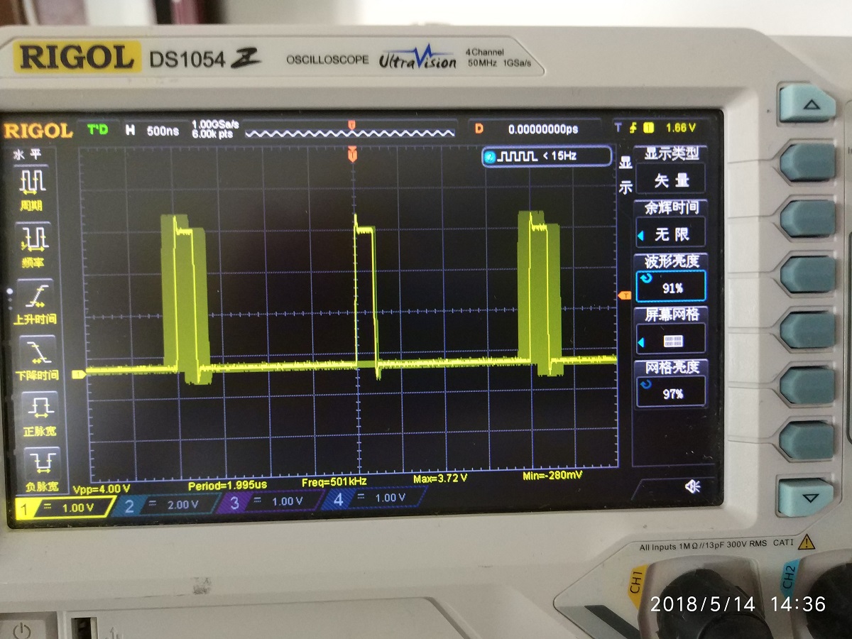

程序含freertos+emwin。
有个定时器,需要输出对外信号,2us一次中断,中断函数内输出信号。此定时器中断优先级最高,且与rtos任务无关。
发现一个问题,每次emwin界面刷新图标的时候,比如1s一次刷新图标,这个2us间隔的信号就会发生抖动,时间误差0.1us,似乎有些大了。。
需要检查哪些设置?

2us间隔的定时器中断,优先级最高级别,一进中断就输出脉冲,示波器显示,这个脉冲间隔不准,偶尔有0.2us左右的误差,示波器波形显示有抖动。使用了emwin和FreeRTOS,没有查到哪里有影响中断实时性的代码。

还在纠结这个问题。 采用的是示波器的余晖功能,波形上看,脉冲的间隔大多是正常的2us,但是居然有间隔小于2us的脉冲存在。。。这个不合情理。因为中断只可能被延时,怎么会被提前呢?
