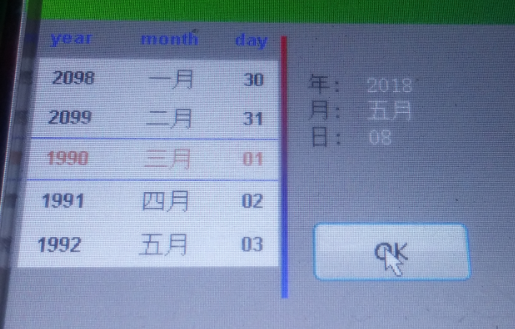

请教下,使用  LISTWHEEL 控件不能够实现数据更新 ?
按下上图中的 OK 按钮后,显示在右边的数据没有跟新 ???????

发表于 2018-5-9 10:39:28 | 显示全部楼层
那一部分更新没效果,点击按钮后,不更新WM_PAINT消息?
WM_InvalidateWindow(pMsg->hWin);

 楼主| 发表于 2018-5-9 11:30:18 | 显示全部楼层
你好,点击 ok 按钮后可以跟新 WM_PAINT 这个,程序也会运行进来的,只是 LCD 显示没有变化,我使用 printf 吧调节后的数据发送出来到串口显示,数据时正确的,
是不是使用框架建立的不能够使用 GUI_DispStringAt 这个函数来在客户窗口显示啊 ???????????????????????

 楼主| 发表于 2018-5-9 20:32:20 | 显示全部楼层
我增加了一个 text 控件,但是显示还是没有任何反应
        case WM_PAINT:
                                                        GUI_DrawGradientV(175,10,180,200,GUI_RED,GUI_BLUE);            //绘制垂直梯度填充矩形
                                                //        GUI_SetColor(GUI_WHITE);                                    //设置为白色
                                                //        GUI_SetFont(&GUI_FontHZ16 );                                 //设置字体 GUI_Font16B_ASCII
                                                //        GUI_DispStringAt(datedemo.year,230,40);         //显示年
                                                //        GUI_DispStringAt(datedemo.month,230,60);        //显示月
                                                //        GUI_DispStringAt(datedemo.day,230,80);          //显示日
                                                        hItem = WM_GetDialogItem(pMsg->hWin, ID_TEXT_4);
                                                        TEXT_SetFont(hItem, &GUI_FontHZ16);
                                                        sprintf(_ymd, "%s年%s月%s日", datedemo.year,datedemo.month,datedemo.day);
                                                        TEXT_SetText(hItem, _ymd);
                                                        printf("%s\n", _ymd);
            break;
发表于 2018-5-10 03:06:21 | 显示全部楼层
hpdell 发表于 2018-5-9 11:30
你好,点击 ok 按钮后可以跟新 WM_PAINT 这个,程序也会运行进来的,只是 LCD 显示没有变化,我使用 prin ...
将函数
改成
WM_InvalidateWindow(WM_GetClientWindow(pMsg->hWin));是否有效果。

 楼主| 发表于 2018-5-10 09:44:27 | 显示全部楼层
eric2013 发表于 2018-5-10 03:06
将函数
改成
你好,改成 WM_InvalidateWindow(WM_GetClientWindow(pMsg->hWin));  //  这样貌似是可以了,但是不知道为什么,触发  WM_PAINT 这个消息后,在WM_PAINT这个消息里面会连续运行2次 ?????????
                case ID_BUTTON_0:
                    switch(NCode)
                        case WM_NOTIFICATION_CLICKED:
                            break;
                        WM_InvalidateWindow(WM_GetClientWindow(pMsg->hWin));  // 触发 WM_PAINT
                                                                                                //    GUI_Exec();
                            break;
                    break;
发表于 2018-5-11 00:18:55 | 显示全部楼层
hpdell 发表于 2018-5-10 09:44
你好,改成 WM_InvalidateWindow(WM_GetClientWindow(pMsg->hWin));  //  这样貌似是可以了,但是不知道 ...
运行了2次没关系,能够正常显示就行。

 楼主| 发表于 2018-5-11 09:25:34 | 显示全部楼层
eric2013 发表于 2018-5-11 00:18
运行了2次没关系,能够正常显示就行。
现在能够正常显示了,我目前置了一个标志位,每次按下 ok按钮后就清仓标志位,
现在还有个问题,就是在滑动调节年、月、日时,屏幕显示不会跟新,但是触摸屏功能是正常的,串口也有数据输出,
此时貌似是lcd显示死掉了,不知道你们有没有预到这种情况啊 ?
发表于 2018-5-11 14:30:18 | 显示全部楼层
现在还有个问题,就是 ...
你可以这样,创建一个对话框,上面仅创建listwheel控件,然后滑动测试这个控件看看是否好用,防止是你其它功能的影响。

 楼主| 发表于 2018-5-13 20:45:50 | 显示全部楼层
eric2013 发表于 2018-5-11 14:30
你可以这样,创建一个对话框,上面仅创建listwheel控件,然后滑动测试这个控件看看是否好用,防止是你其 ...
你好,目前已经找到了在滑动时,显示有时会死掉的原因了,
就是使用了 WM_MULTIBUF_Enable(1); 这个句 ????
把这句屏蔽后,不管怎么滑动显示都是正常的了, 请问是怎么回事啊 ?、
貌似使用 GUI_MEMDEV_MULTIBUF_Enable 这个函数 可以,滑动时显示也都正常,
请问下,上术两个函数有什么不同啊 ?????????
emwin 使用 v5.40  argb -ot
发表于 2018-5-14 00:50:28 | 显示全部楼层
就是使用了 WM_MULTIBUF_Enable(1); 这个句 ...
你工程的多缓冲实现应该有问题

 楼主| 发表于 2018-5-14 10:54:33 | 显示全部楼层
eric2013 发表于 2018-5-14 00:50
你工程的多缓冲实现应该有问题
你是说我的 底层驱动有问题吗 ?
发表于 2018-5-15 05:24:37 | 显示全部楼层
hpdell 发表于 2018-5-14 10:54
你是说我的 底层驱动有问题吗 ?
是的

 楼主| 发表于 2018-5-15 09:21:42 | 显示全部楼层
我的底层驱动对照过好几遍了啊,貌似也没有发现什么问题啊?
看来这个问题目前一时半会也难以解决了啊,只能以后再慢慢捣鼓了

发表于 2018-6-8 15:25:29 | 显示全部楼层
bebj2009 发表于 2018-6-8 15:19
很好,大家继续讨论,我也用过这个小工具,没有多缓冲,效果还可以吧
没问题,使能窗口使用存储设备就好了。
