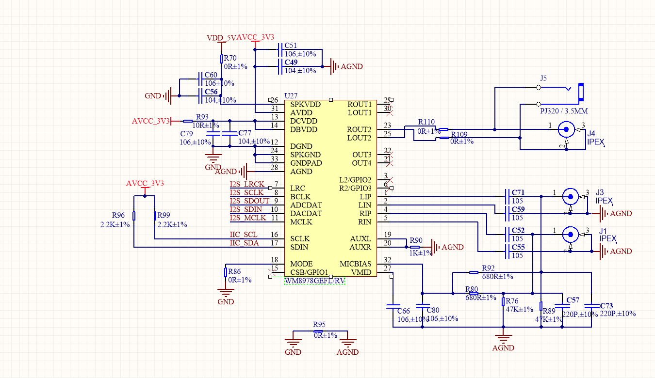

   按V5-108_WM8978录音和放音例程(V1.2)只修改了1个PIN,如下图,但始终 录音buffer里无数据,请帮我检查下,感谢!
原理图及修改好的程序如下:

你的buf也是用的外部SRAM吗,如果是的话,要初始化下SRAM,我那个例子有个版本忘了除初始化外部SRAM

我改用内部32K SRAM

eric,原理图有错误么?PCB有什么特别要求没有?

优先测量下电压是否正常,然后调试状态全速运行,测试下录音,看看对应的数据寄存器是否有变化。
