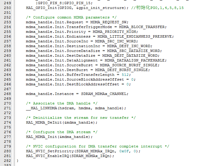

在无意中发现,官方在使用SDRAM时都会使用DMA传输数据,F7 和 H7 都是这样,仔细对比安富莱的综合例程和原子的教程,都是没有使用DMA传输,
在实际上进行简单的注释之后比较发现,不使用DMA时,SDRAM 到SDRAM数据的传输的时候,
速度比使用DMA的快.疑问是,没有使用DMA的时候,SDRAM是在用cpu在进行拷贝所以才比较快吗?

很有可能,如果没关掉Cache

你搞错了楼主,我们没有F7和H7的板子。
一定要正确的理解一点,不管是DMA还是CPU,使用DMA的价值主要是降低CPU利用率,并不是比CPU的复制粘贴要快。
另外你对于SDRAM使用理解还不到位,H7里面SDRAM的最主要价值的是跟DMA2D配合使用的,这样才能发挥SDRAM的威力,DMA2D的使用价值是高于通用DMA的。性能很给力,专用于各种图形加速用的。
以我们F429板子为例,我所有的emWin例子,对SDRAM全部做了DMA2D图形加速。这个加速是要比CPU和通用DMA给力很多,是CPU操作的3倍。同时,大大降低CPU利用率。

对于SDRAM确实所知不多,另外可能是问题没问对,官方例程的SDRAM使用DMA进行数据传输,到底有什么意义呢,只是一贯做法?

仅仅是例子而已。

官方的只是配置了DMA,但是没有真正使用起来的,只是为了让你可以条用READ_DMA 和 write_DMA两个接口,显示部分还是用的DMA2D
