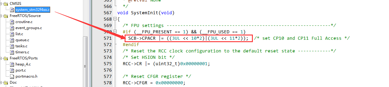

发表于 2018-5-7 16:25:35 | 显示全部楼层
caicaptain2 发表于 2018-5-7 16:17
看汇编,使用的是VMOV和VMOV.F32指令,那应该就是开启了浮点了。
然后在看下这里,单步调试,看看你的程序进入这里了没有
