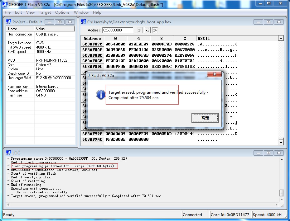

[开发工具] JLINK不愧是调试界的巨无霸,普通的BASE版下载4MB的bin文件到HyperFlah需要79秒即可(含擦除,编程和校验)

大神,现在jlink支持外部flash的烧写么?我自己试了不行,我的版本为6.30的

亲测可以。
jlink版本使用V6.32, 里面有烧写到Hyperflash的选项
