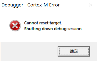

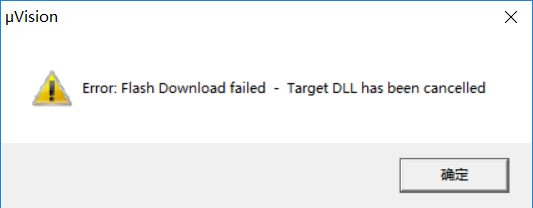

问题是这样的:昨天用ST Link 仿真调试程序,在线仿真的过程中笔记本没电了自动休眠,之后就拔掉了仿真器,断掉了电源。
结果今天在下载程序的时候就提示如下错误cannot reset target ,shutting down debug session,不能完成程序下载。
 楼主| 发表于 2018-5-4 23:13:02 | 显示全部楼层
望有经验的大神能够指点迷津,感激不尽!

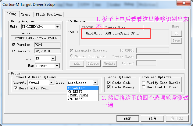

发表于 2018-5-5 02:14:41 | 显示全部楼层
 楼主| 发表于 2018-5-6 21:24:36 | 显示全部楼层
谢谢!谢谢!之前板子上电以后也能识别出STlink,reset项也是Autodetect 但是下载不了,
今天也没做什么改变,就能下载了,也不知道是怎么搞的。总之现在可以下载了,
感谢解惑!
