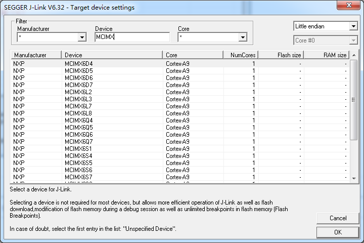

[开发工具] MDK5.25使用最新版的JLINK驱动V6.32识别不出来RT1052(已经解决,效果很爽)
发表于 2018-5-3 12:22:03 | 显示全部楼层 |阅读模式

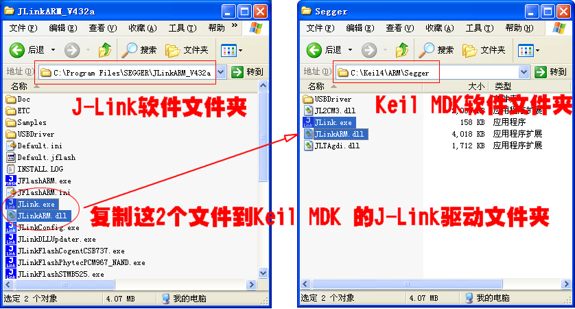

详情看此贴,问题已经得到解决:https://forum.anfulai.cn/forum.p ... &extra=page%3D1
JLINK驱动V6.32是已经支持了的。
我是直接替换下面两个文件,直接就将MDK5.25的驱动升级到最新版本了
打开Option选项操作后,提示如下操作

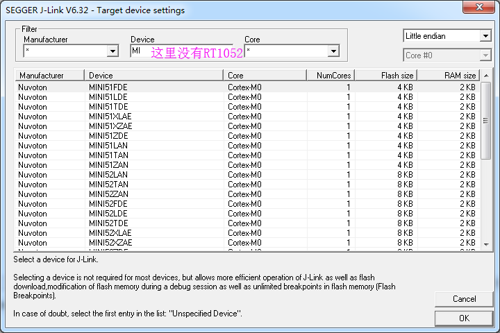

 楼主| 发表于 2018-5-3 12:27:26 | 显示全部楼层

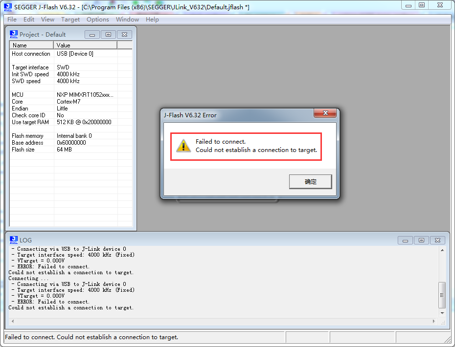

暂时先不研究了,使用J-Flash无法连接上。现在就先用CMSIS-DAP吧。

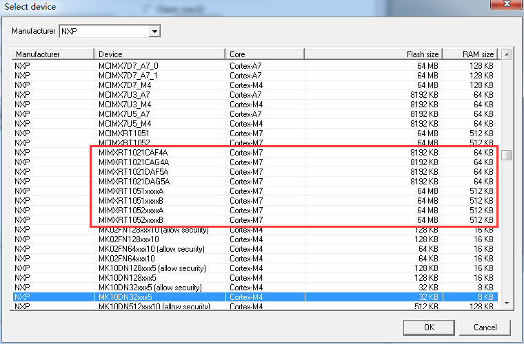

发表于 2018-5-3 12:48:10 | 显示全部楼层
妥妥的能识别,因为我正在用。名字是MCIMXRT1052,图里少打了C。
 楼主| 发表于 2018-5-3 13:40:26 | 显示全部楼层
谢谢。我这里MDK识别的确没有,太神奇了
而J-Flash的识别是MIMX

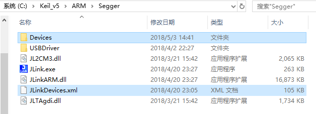

发表于 2018-5-3 14:45:22 | 显示全部楼层
eric2013 发表于 2018-5-3 13:52
更新了,是手动替换更新的。这个jlink updater有时候识别不了MDK,所以只能手动更新
解决办法:
将SEGGER安装目录的Devices文件夹和JLinkDevices.xml拷贝到\Keil_v5\ARM\Segger\目录下即可。
 楼主| 发表于 2018-5-3 14:54:51 | 显示全部楼层
alexyzhov 发表于 2018-5-3 14:45
解决办法:
将SEGGER安装目录的Devices文件夹和JLinkDevices.xml拷贝到\Keil_v5\ARM\Segger\目录下即可 ...
太感谢兄弟了,已经可以了
