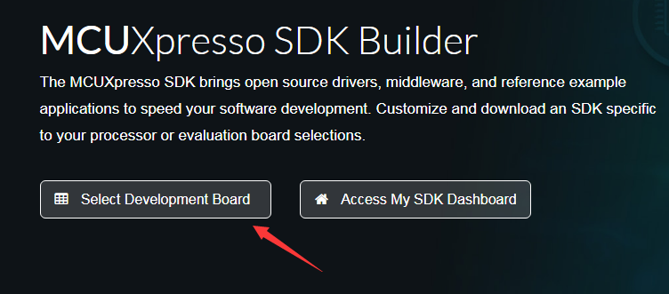

2、进入网页:https://mcuxpresso.nxp.com/en/welcome

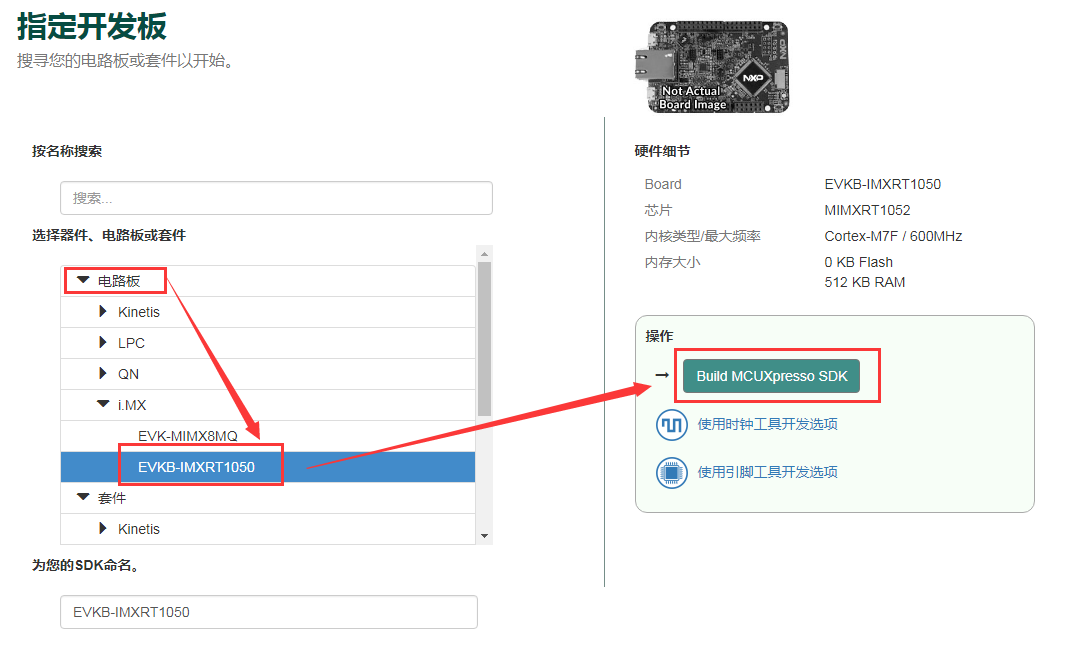

3、按照如下选择:

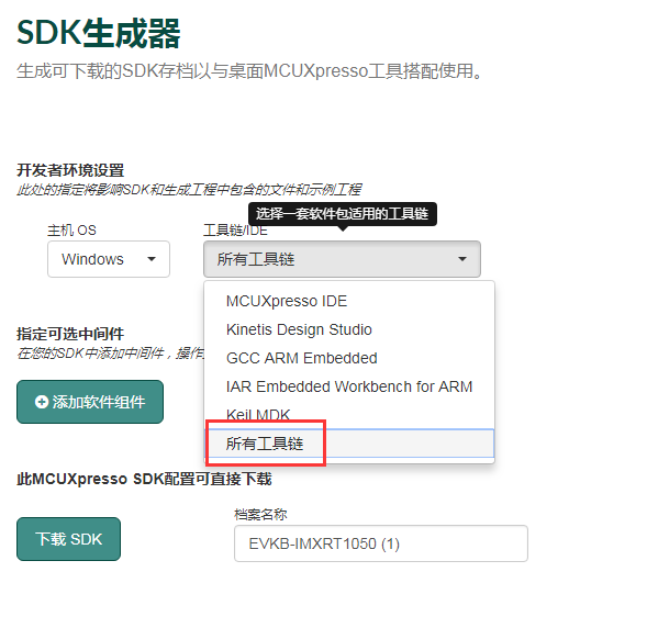

4、这里选择所有工具链:

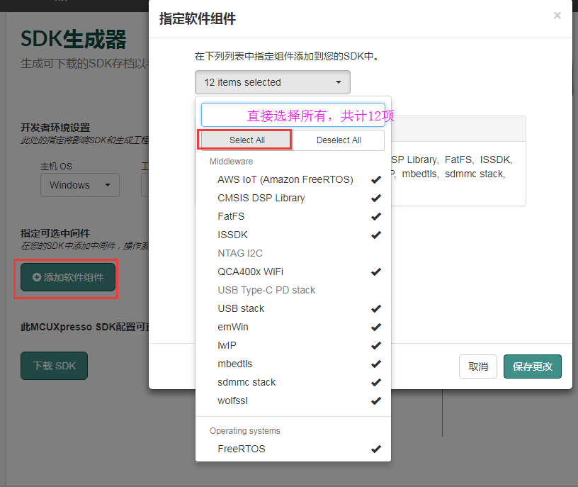

5、选择所有选项

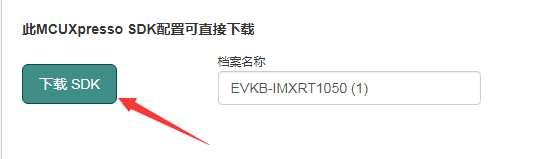

6、点击下载

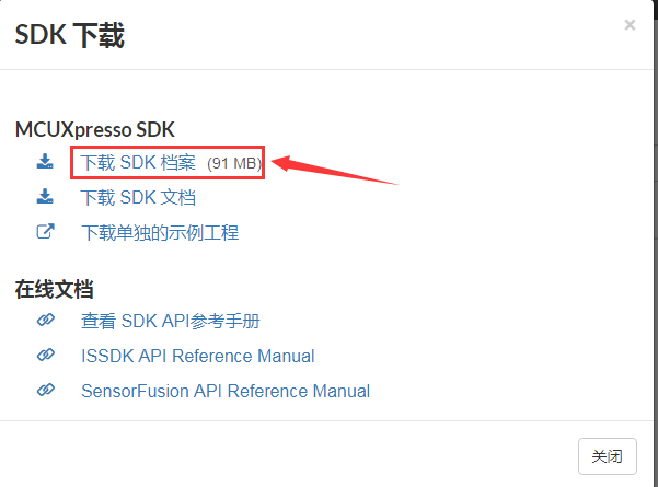

7、弹出的软件包是完整的软件包:
