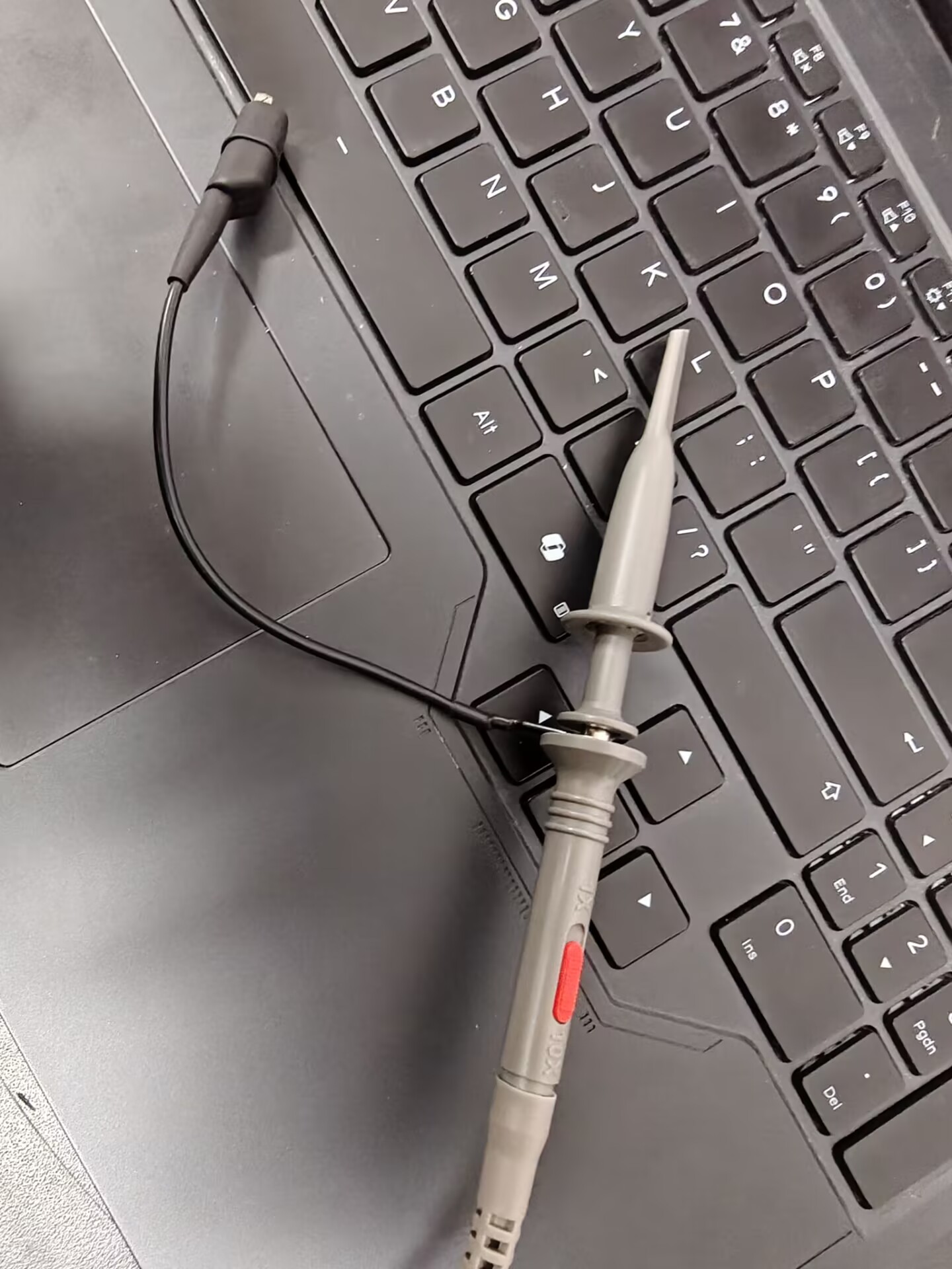

发表于 2026-1-29 18:51:36 | 显示全部楼层
硬汉哥,为什么我用HRTIM输出30MHZ的方波都不行,固定50占空比的,输出出来的都是像三角形的,难道是探头的问题吗.。 还是因为用的是开发板,走线不规范导致的。示波器参数350MHz ,,2GSa/s
