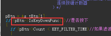

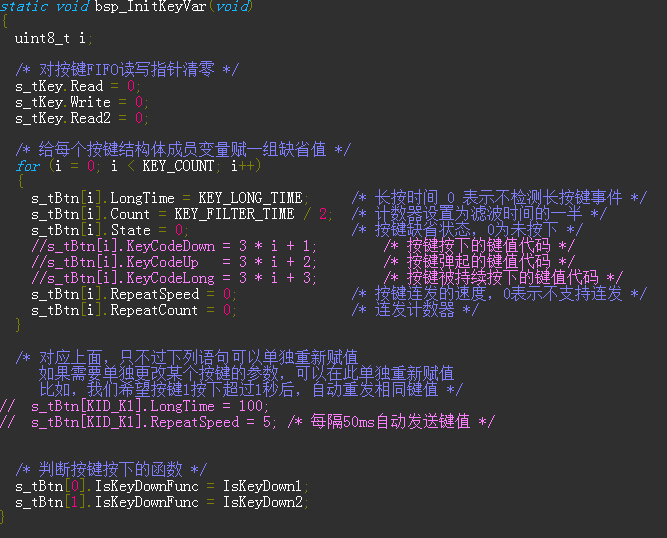

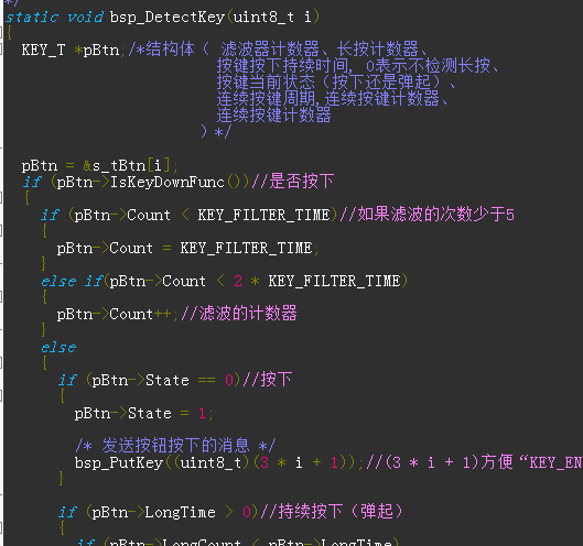

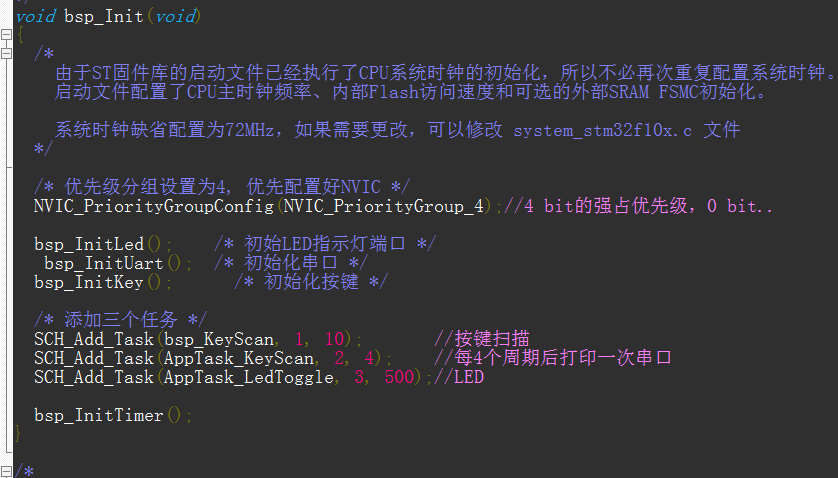

最近在"uCOS-III实验_基于时间触发的合作式调度器"中发现一个问题,如图
问题1: s_tBtn[0].IsKeyDownFunc = IsKeyDown1;中的IsKeyDown1是一个函数为什么不用加括号  s_tBtn[0].IsKeyDownFunc = IsKeyDown1();进行赋值
问题2:以上4个图硬件初始化中,判断按键按下的函数   IsKeyDown1   只在        bsp_InitKey(); /* 初始化按键 */      中出现过,然后传给一个结构体成员          s_tBtn[0].IsKeyDownFunc = IsKeyDown1;
然后           SCH_Add_Task(bsp_KeyScan, 1, 10); //按键扫描     中调用的判断        if (pBtn->IsKeyDownFunc())//是否按下     ,这里我纳闷了判断按键按下IsKeyDown1函数整个过程只有初始化出现过,但是后来出现的按键如何处理过。
希望大哥可以帮忙理一理思路,万分感谢!!
发表于 2018-4-27 15:26:47 | 显示全部楼层
1、学习下函数指针变量,直接给出你要操作的函数地址即可,调用函数才需要加后面的小括号。
2、在这里
14
14
 楼主| 发表于 2018-4-27 18:55:02 | 显示全部楼层
2、在这里
忘记了函数指针的,当时头脑一遍混乱,多谢大佬,此时对你的感谢。。。。已经
