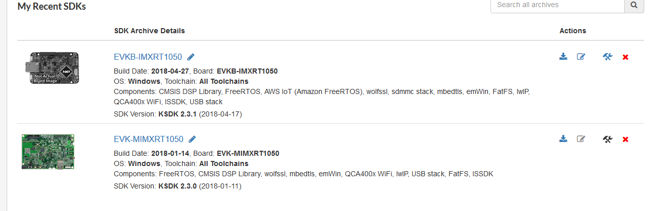

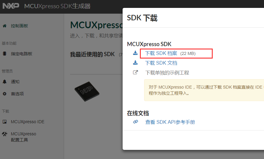

我下载SDK_2.3.1_EVKB-IMXRT1050.zip包大小在90+MB,SDK包含了文档和库还有例程。硬汉这个SDK包怎么这么小?
 楼主| 发表于 2018-4-27 12:38:18 | 显示全部楼层
xieyang__ 发表于 2018-4-27 12:29
我下载SDK_2.3.1_EVKB-IMXRT1050.zip包大小在90+MB,SDK包含了文档和库还有例程。硬汉这个SDK包怎么这么小 ...
我的是在这里,你的是在哪里

我是下载的这里的。而且4月27更新的这个是EVKB-IMXRT1050,原来的是EVK-MIMXRT1050。
谢谢。
那我们一样的,你的这个SDK时间也是4.17,而4.27是你的建立时间。你这个应该是包含评估板的例程,我上传的那个是纯芯片的软件包。

不知道EVKB的能不能用到EVK上,在MCUXpresso上会识别为两套板子

不用发了,看了一下吧里下载SDK帖子,试用了一下,发现了包里内容是可以选择的,多选了几个包就大了!
