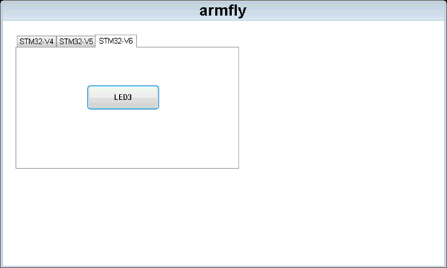

请教下,多页历程里面的左右箭头如何改大 ?
如上所示的 左右箭头如何调大 ???

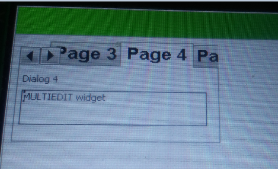

发表于 2018-4-24 01:30:08 | 显示全部楼层
别调节那个箭头,太难用。直接需要多少创建多少最好看

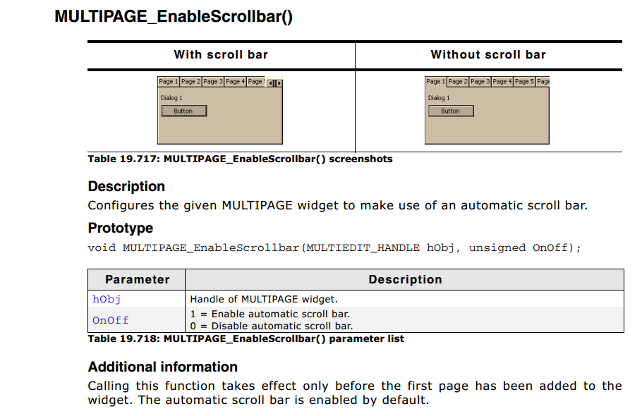

发表于 2018-4-25 01:06:11 | 显示全部楼层
hpdell 发表于 2018-4-24 10:34
好的,另外请教下,那个箭头 需要屏蔽哪个函数啊 ?
