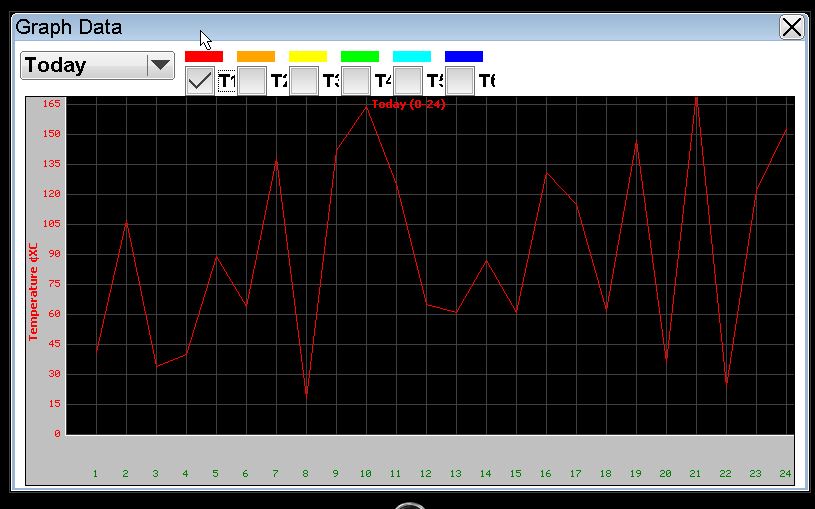

各位好:
小弟 目前在練習 GRAPH_DATA_XY
目前畫面是這樣
左邊 Temperature 是參考 官方程式的
*       _UserDraw
* Function description
*   This routine is called by the GRAPH object before anything is drawn
*   and after the last drawing operation.
static void _UserDraw(WM_HWIN hWin, int Stage) {
if (Stage == GRAPH_DRAW_LAST) {
  char acText[] = "Temperature °C";
  GUI_RECT Rect;
  GUI_RECT RectInvalid;
  int      FontSizeY;
  char acText2[] = "Today (0-24)";
  GUI_RECT Rect2;
  GUI_RECT RectInvalid2;
  int      FontSizeX;
  /*  這是 繪製 Temperature  */
  GUI_SetFont(&GUI_Font13B_1);
  FontSizeY = GUI_GetFontSizeY();
  WM_GetInsideRect(&Rect);
  WM_GetInvalidRect(hWin, &RectInvalid);
  Rect.x1 = Rect.x0 + FontSizeY;
  GUI_SetColor(GUI_RED);
  GUI_DispStringInRectEx(acText, &Rect, GUI_TA_HCENTER, strlen(acText), GUI_ROTATE_CCW);
  /*  這是 繪製 Today (0-24)
  FontSizeX = GUI_GetFontSizeY();
  WM_GetInsideRect(&Rect2);
  WM_GetInvalidRect(hWin, &RectInvalid2);
  Rect2.y1 = Rect2.y0 + FontSizeX;
  GUI_DispStringInRectEx(acText2, &Rect2, GUI_TA_HCENTER, strlen(acText), GUI_ROTATE_0);
  // Create and add horizontal scale
  _hScaleH = GRAPH_SCALE_Create(375, GUI_TA_HCENTER, GRAPH_SCALE_CF_HORIZONTAL, 30);   // 我有把 GUI_TA_HCENTER 改成 GUI_TA_TOP 也不對...
  GRAPH_SCALE_SetFactor(_hScaleH, SetFactorX1);
  GRAPH_SCALE_SetTextColor(_hScaleH, GUI_DARKGREEN);
  GRAPH_AttachScale(hItem, _hScaleH);
我想問的是 下方的 Scale 內容 ( 1 2 3 ... 24) 可以上來一點嗎?
                 Today(0-24) 我想顯示在 1 2 3 ... 24  的下方,該怎麼顯示?

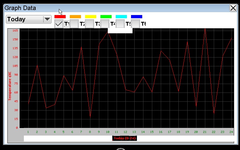

最終想改成這樣

发表于 2018-4-21 02:26:15 | 显示全部楼层
如果楼主是采用的对话框方式创建的这个界面,再创建一个TEXT文本控件,用TEXT文本控件显示就行。
并且特别注意我这个帖子里面的问题:
